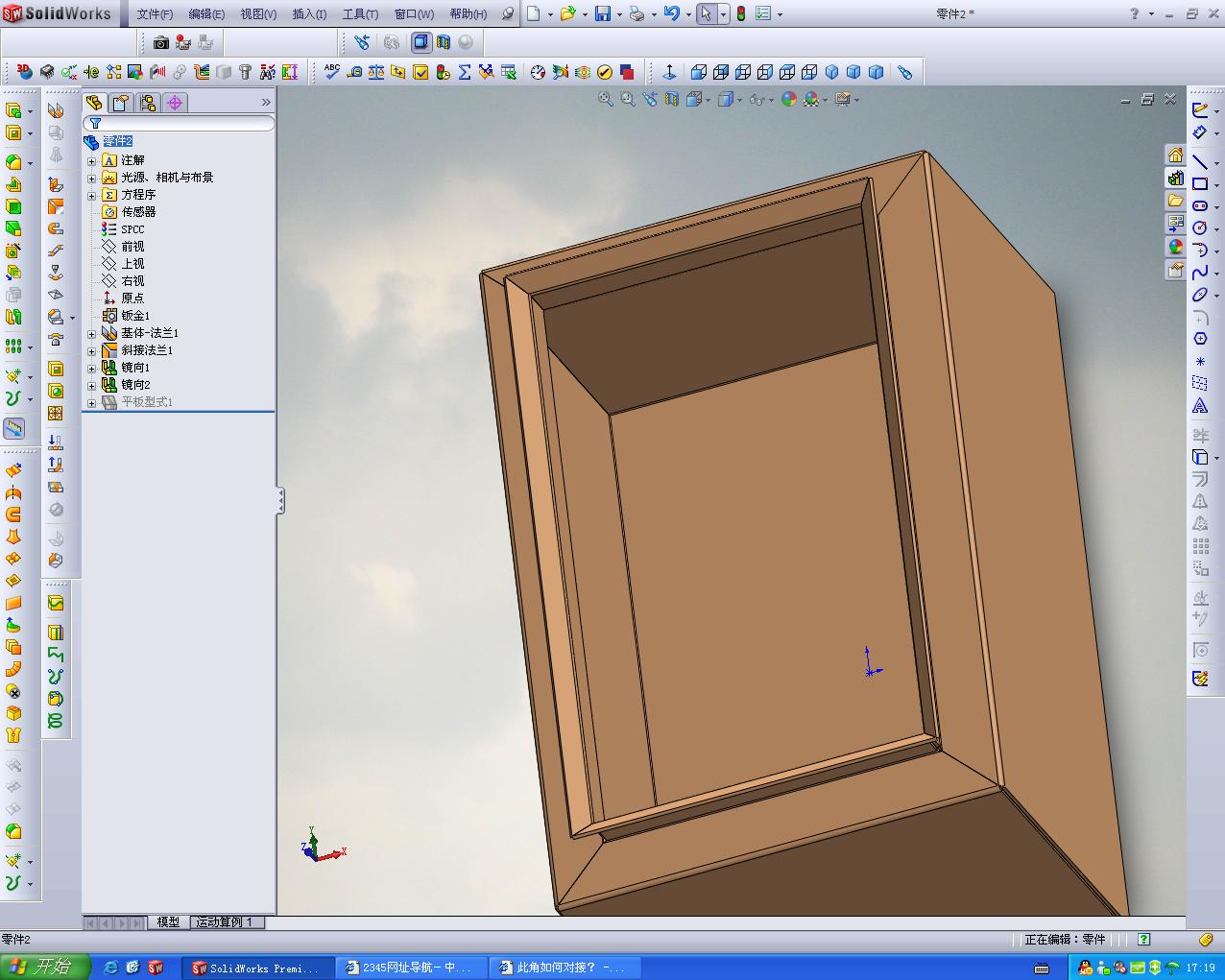

[求助] 此角如何对接?
发表于 2009-4-24 11:56:52 | 显示全部楼层 |阅读模式 来自: 中国河南郑州
未命名.jpg 如图:不会弄,请指教!
( S+ d4 \  _1 c6 {
) L( y. L, x, w( u9 U[ 本帖最后由 晨光16888 于 2009-4-24 11:58 编辑 ]
发表于 2009-4-24 15:46:28 | 显示全部楼层 来自: 中国江苏常州
有没有模型啊 是钣金画法吗?
 楼主| 发表于 2009-4-24 16:09:29 | 显示全部楼层 来自: 中国河南郑州
对,是钣金
发表于 2009-4-24 17:10:24 | 显示全部楼层 来自: 中国上海
你可能是用边线法兰做的,那几道弯一个斜接法兰就搞定了

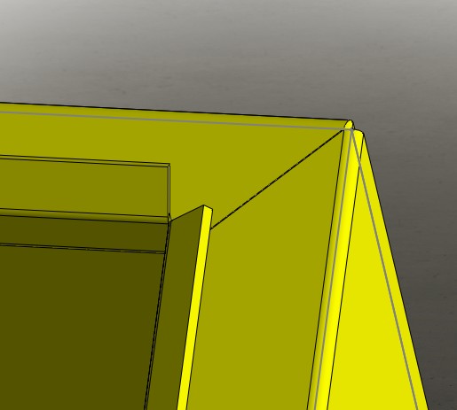

发表于 2009-4-24 17:24:35 | 显示全部楼层 来自: 中国上海
a.jpg 顺便说下:如果高度在200MM以上建议你拆分(那样的话画起来更方便折后直接切除就得了)拆分的原因有两个:一是展开切角大太浪费材料,二折弯时碰刀
