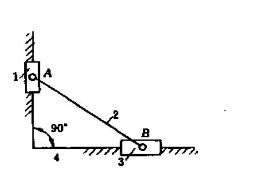

发表于 2009-4-24 12:18:22 | 显示全部楼层 |阅读模式 来自: 中国浙江杭州
除了卸块机构还有别的吗?
发表于 2009-4-24 12:23:17 | 显示全部楼层 来自: 中国广东东莞
垂直齿条配合水平齿轮丝杆副结构?
发表于 2009-4-24 15:34:43 | 显示全部楼层 来自: 中国山西太原
1  卷扬机通过转向滑轮可使竖直上下运动变成水平运动。这是最简单的机构。& S- B) c3 b" ~# i- x
2  各种车辆的发动机活塞的上下运动带动曲轴、传动系统使车辆水平前进或后退。* U+ e" l) ~9 @5 }& o: A
3  还有垂直流水推动水轮发电机水平旋转而发电。

发表于 2009-5-7 15:42:15 | 显示全部楼层 来自: 中国上海
原帖由 usaiii 于 2009-4-24 12:18 发表 http://www.3dportal.cn/discuz/images/common/back.gif
% W2 {  }' i0 Q* R& S: R除了卸块机构还有别的吗?
$ i" o: ~6 U! n: c
& m1 O& G/ E4 N等长四连杆机构、连杆滑块机构。

发表于 2009-5-9 20:21:20 | 显示全部楼层 来自: 中国湖北武汉
如果是小范围的动作采用直线凸轮机构比较简单。

发表于 2009-5-10 11:13:05 | 显示全部楼层 来自: 中国江苏常州
办法多的是啊:
. [: r, A9 M. p$ B- J8 v+ n# W例如:齿条--齿轮然后转化为齿轮齿条。7 T) S& N3 r7 H1 ^  b3 v, t) G0 m
曲柄滑块机构加上齿轮齿条机构等等。

 楼主| 发表于 2009-5-10 20:58:11 | 显示全部楼层 来自: 中国浙江杭州
我还是用了这个,简单!用斜块我怕摩擦力大,自锁了!??
发表于 2009-5-10 22:02:28 | 显示全部楼层 来自: 中国上海
原帖由 usaiii 于 2009-5-10 20:58 发表 http://www.3dportal.cn/discuz/images/common/back.gif0 d4 v# u5 K" c+ \7 J
8 E2 |; f; g0 m( B; X) J6 C. a
9 O- D! _6 }0 A/ a  M( D3 L这正是我在4#说的“连杆滑块机构”啊。
发表于 2009-5-14 21:35:19 | 显示全部楼层 来自: 中国北京
自锁与否要看你的连杆滑块机构的运动角度范围.
发表于 2009-5-19 14:34:34 | 显示全部楼层 来自: 中国广东佛山
这个问题我以前碰到过7 a2 [) T0 ~: e# _
可以用滑轮结构
% B% J* m, [% d3 T也可以用L形结构

发表于 2010-12-25 10:00:27 | 显示全部楼层 来自: 中国甘肃庆阳
曲柄摇杆机构可以实现!!!

发表于 2011-2-14 11:56:48 | 显示全部楼层 来自: 中国江苏徐州
如果传动的力很大呢,用什么样的机构好呢。
发表于 2011-2-14 16:36:03 | 显示全部楼层 来自: 中国上海
用两根齿条和一个齿轮的装置试试
