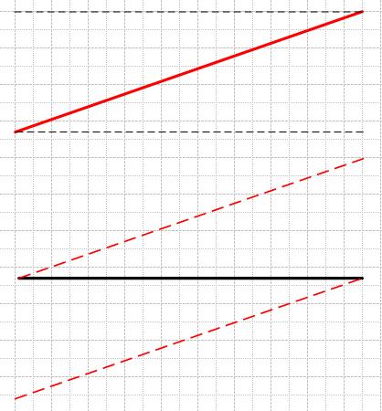

比如一平面要求和基准面A有垂直度,本来要以基准面A检测被侧面,那检测时可不可以以被测面检测基准A。6 g: B& O7 M) X) Y7 u' w1 o
要说效果一样啊,像其他的比如,跳动。平行度。都可以吗
8 S5 n+ k, i6 m8 q1 o  ?1 qA平行B     = B平行与A     吗!8 Q8 _! }& U$ p4 ?+ c/ K

发表于 2009-4-24 14:39:47 | 显示全部楼层 来自: 中国山西太原
1  检测的基准要素是不能随便改变的,工件加工一开始就选定了基准要素,在以后的加工和检测都以此为基准,一个基准要素可作为多个被测要素的基准,如果这一基准改变了,就会影响基它被测要素的加工或检测。
3 I5 c  ?" r4 T: h# l9 K; A2  基准要素一般精度和粗糙度要求较高,如机床导轨面、轴承装配位置等,也决定基准不能随便改变。
" [  r, B2 i3 k! }3 W3  有些被测要素要求单一,可以互为基准,这种情况是特例。

发表于 2009-4-24 15:16:50 | 显示全部楼层 来自: 中国上海
基准面是不可改动的,一般是设计(定位)基准.

发表于 2009-4-25 23:38:57 | 显示全部楼层 来自: 中国上海
放张图上来,说明为什么不能变
发表于 2009-4-26 06:34:42 | 显示全部楼层 来自: 中国黑龙江大庆
检测的数值是一样的,但不符合要求。
userkypdy + 2 积极交流
发表于 2009-4-26 20:32:09 | 显示全部楼层 来自: 中国上海
数值一样?看来我那图算白上了
发表于 2009-4-30 11:53:13 | 显示全部楼层 来自: 中国黑龙江哈尔滨
不可以的,除非采用可逆要求,或标注互为基准
发表于 2009-4-30 13:08:14 | 显示全部楼层 来自: 中国江苏常州
这个是个本末倒置的问题
0 W: K' x  v( P& r9 I' A6 e7 T* c你以基准面来测量被测要素& j3 K4 ^4 m) A. {
第一是基准面为什么可以作为基准面是因为设计,加工精度的问题决定的, e- ?$ C, L! D& E9 ~
第二,是如果不符合图样的要求那么就必须对被测要素进行加工,达到要求。反之如何?
发表于 2009-4-30 13:51:58 | 显示全部楼层 来自: 中国天津
回复 8# cadit 的帖子
你的图所指意思不明确,因为没有横纵坐标。# C& {( X( k& H' m/ t: ?
我支持3楼的观点。
