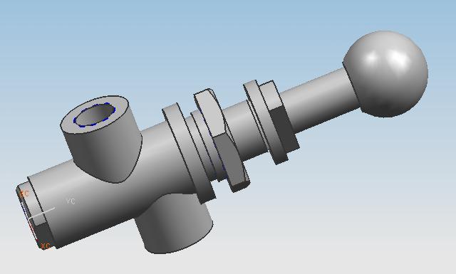

圈个那个槽要在一起,请问大虾们怎么装配啊 未命名3.jpg 不知道这是不是名门之秀说的prt文件,  不懂之处望大家原谅!$ J; U3 R- Q$ C- k0 j! I

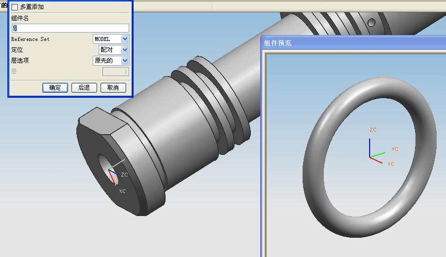

只按中心装配是不行的。
发表于 2009-4-24 14:41:19 | 显示全部楼层 来自: 中国北京
通过建基准面来定位
发表于 2009-4-24 14:49:54 | 显示全部楼层 来自: 中国河南安阳
一个定中心约束   一个相切约束(密封圈和定位槽侧面相切)  就ok了

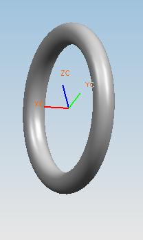

单单这个O型圈做基准平面都很麻烦,我试试了下剖开再做就简单了,再删除剖切。。。
 楼主| 发表于 2009-4-24 15:26:39 | 显示全部楼层 来自: 中国湖南长沙
我刚才做了基准平面,但是我也弄不起来, 望5楼的朋友麻烦您帮我出个教程。 谢谢

这种装配应该是效果图时示意吧,除了用同心约束外,建议直接移动都轴的槽位置算了,不必在意是否约束。因为o圈实际装配是要拉伸才可以装上的,现在没哪个软件能模拟o圈的变形, h( u! N1 C$ k' j" c
