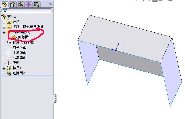

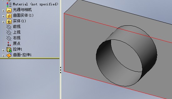

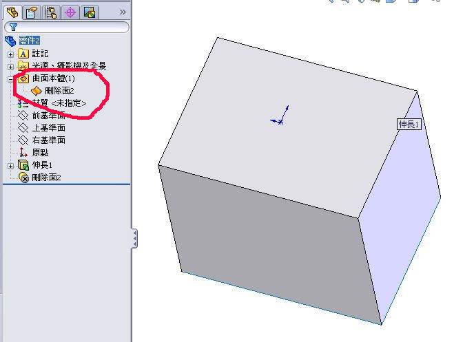

发表于 2009-4-27 16:58:14 | 显示全部楼层 来自: 中国广东惠州

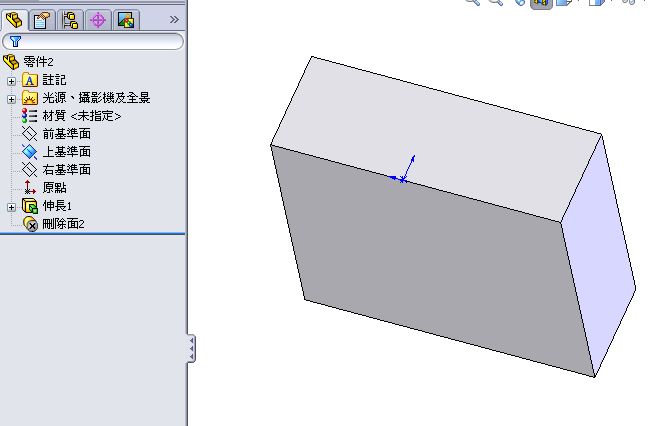

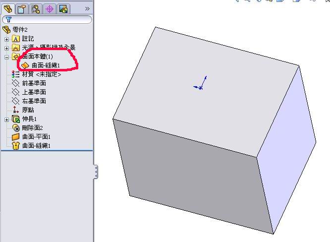

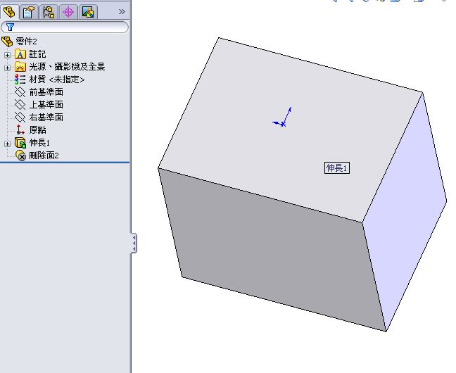

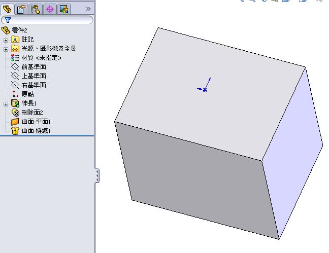

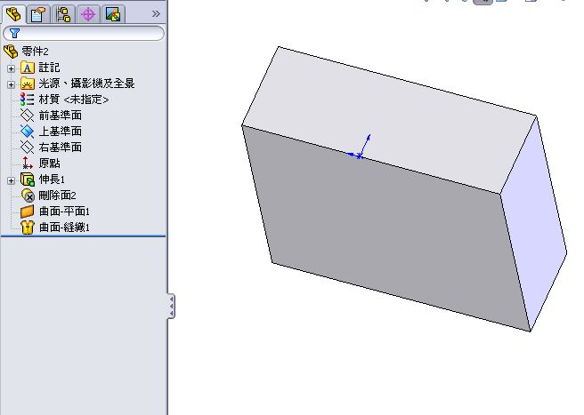

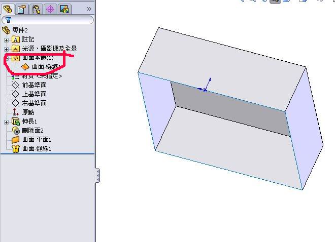

特征的前面當然是直觀但有時縫合曲面轉實体是否成功,實体曲面刪轉曲面是否完成除重要的是要看特征樹上方的曲面本体的內容了
6 U  w6 w) F% _. m0 ~& z6 @; z . h- y; h' z" p' t9 x/ Z
實体轉曲面+ i3 S; O. {5 m, J
( X; N/ J" ]- U
沒成功
- M0 W& W2 c, W" C$ r+ D  K! a : Q: M7 F, z' F# p6 P" B$ N
ccv6.jpg ; a1 R8 V! t0 \$ i
; b; W( G( L- K6 m' I4 R
" R) a6 s$ p) @' \; w轉曲面成功
9 B7 S" f7 b! x+ T* z ccv5.jpg : Q% F* v' W: u* ]0 O3 Y/ L( G1 Z
ccv8.jpg 5 Y0 [% z/ v+ r0 o5 \
3 L7 K5 o7 m. _! P曲面轉實体
" ]* n$ D  D/ }. S1 `" f; ~% h7 e$ i( ]4 x7 v
成功
* E& A) T$ w: m, b% G( `, T ccv1.jpg 9 y3 ^' B# _  @; o/ B  u
ccv2.jpg 5 o% I2 f  C: I0 s
ccv3.jpg + z, ^$ X4 O/ k6 v
# b3 k. B8 n- a) Z5 b( V" Z
不成功+ N0 B& |* M$ l0 ?1 d/ [" I* c
ccv4.jpg . C0 Q3 p6 [0 |0 @% h
+ w. O7 M1 ]9 ^0 p9 s3 j; i6 f
