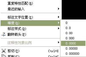

发表于 2009-4-24 15:09:06 | 显示全部楼层 来自: 中国江苏无锡
如果只是个别尺寸有高的精度要求,可以选中尺寸后点鼠标右键,在弹出工具栏里选择“精度”就可以了。3 C0 G: }4 D4 }3 W) K. e$ @+ l
