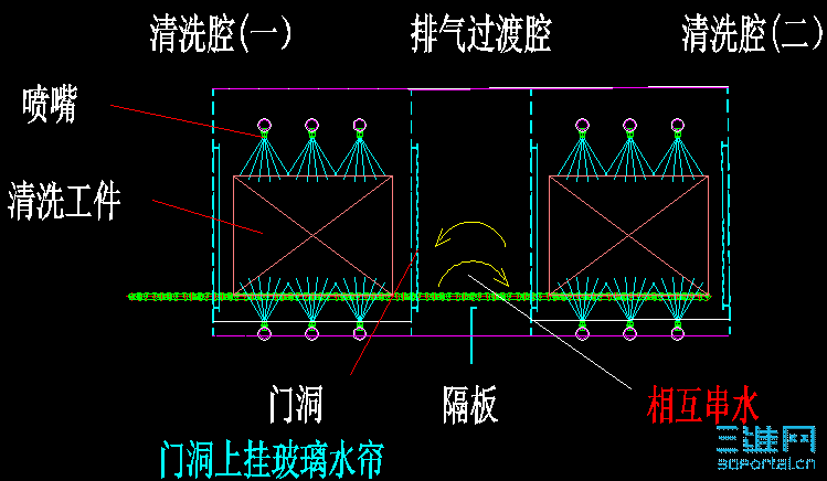

我是做清洗机设计的,有两个清洗的腔室出现了相互串水的问题,详细情况见附图!
1 ~2 |% d* r- E' b, b请大家各抒己见,也有做清洗设备的请留个联系方式!

不太懂清洗机的结构,不过我觉得两个腔室应该是各自独立设计的密封体,一起装到机器上去。即使漏水,也不会相互串水。

他两个腔室是靠链条来输送的,关键就在两个门的密封!

我不是搞清洗设备的但看了你的这个设计后提一点解决串水问题方案供你参考:采用"U"型链输送待工件就行了。
