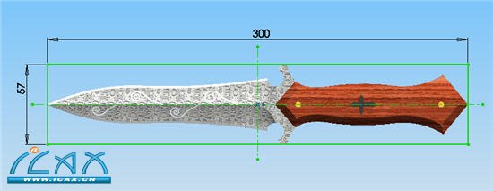

请帮我看看这个怎么画 我弄了半天都没弄成功 我用曲面扫描  可是总说生成自相交叉的几何体    我用的是07版的SOLIDWORKS   请帮忙画一个再说说过程  谢谢了 !
 楼主| 发表于 2009-4-24 17:06:21 | 显示全部楼层 来自: 中国江苏南京
只要画前面刀的部分就可以了   刀柄的部分我自己研究吧

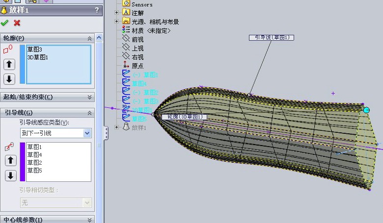

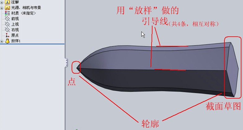

发表于 2009-4-24 20:34:05 | 显示全部楼层 来自: 中国广东广州
截屏1.jpg 9 g, V; n7 ?  w; U
& Y+ Q  F6 q6 |9 G
/ L3 D: \* w# x 截屏2.jpg
 楼主| 发表于 2009-4-25 18:28:47 | 显示全部楼层 来自: 中国江苏南京
终于画出来了  谢谢楼上的兄弟

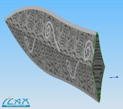

 楼主| 发表于 2009-4-25 18:33:09 | 显示全部楼层 来自: 中国江苏南京
兄弟  不对哦   他的刀刃一直到到尖都没边  按你的画法  刀刃就不一样了
