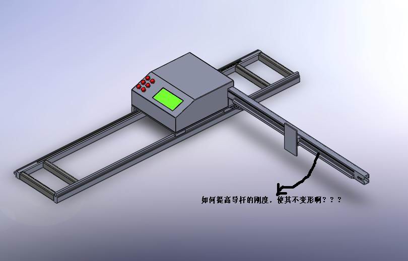

高手指导下如何使导杆形变最小!!!!5 p$ ~' B. A3 p$ y3 R" n
+ J8 I% {& a9 c% B9 G0 R要求导杆材质、形状不改变

导杆主要受那些力呀,就前后的力吗!是要带动左边的移动吗!
发表于 2009-4-24 19:01:21 | 显示全部楼层 来自: 中国广东深圳
考虑用等强度设计。不知道还能加高一点。采用斜面。
发表于 2009-4-24 19:26:05 | 显示全部楼层 来自: 中国上海
材料、形状都不变,那就剩热处理了,什么都给限死,怎么改进啊?

回复 2# usaiii 的帖子
左边的带他平动,他只受滑块重力的

发表于 2009-4-24 19:38:25 | 显示全部楼层 来自: 中国广东广州
在安装平面加工一个槽,将导杆的一部分沉入槽内,安装架的刚性要好。有螺钉锁紧。
 楼主| 发表于 2009-4-24 19:42:33 | 显示全部楼层 来自: 中国湖北武汉
回复 7# 网上飞狐 的帖子
3 C2 c' N7 P) ]3 {) H' W
谢谢
1 O2 A+ f6 `* E7 W' u$ ]我现在也是这么做的

发表于 2009-4-24 22:54:08 | 显示全部楼层 来自: 中国广东珠海
型材加厚啊,同时端面封口这样会有改善

发表于 2009-4-25 10:55:27 | 显示全部楼层 来自: 中国广东广州
悬臂改用工字型钢
发表于 2009-4-25 11:55:37 | 显示全部楼层 来自: 中国广东珠海
刚才发现一个致命弱点,在型钢的上边开了一个长长的槽,这个不可取,型钢受力在型材的上下部分,槽开在中间比较好,而且中间要有链接,不能全部贯通。
 楼主| 发表于 2009-4-25 20:17:42 | 显示全部楼层 来自: 中国湖北武汉
回复 12# alan802008 的帖子
谢谢提示
0 M) ^2 S9 A' u可这个结构需要贯通的槽啊,槽往中间移点很有道理,又学到东西了,哈哈. B0 @% f0 n. S$ ]/ ]
