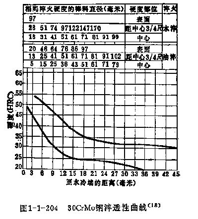

钢材AISI4130,热处理硬度HRC27-32,整体毛坯110MMX110MMX270MM,这么大的体积能淬透吗?

AISI4130相当于30CrMo,半马氏体硬度估计在33~40HRC,如果将淬火后心部有50%马氏体视为已经淬透,从淬透性曲线上看约相当于J12处硬度。从端淬曲线上明显可以看住,即使采用水冷,其临界淬透直径约为51mm,油淬仅为36mm。在实际淬火时,即使考虑到搅拌等因素,也无法使110mm厚的工件心部淬透,而采用盐水等强冷介质将面临淬裂等风险,而且也同样无法淬透。
