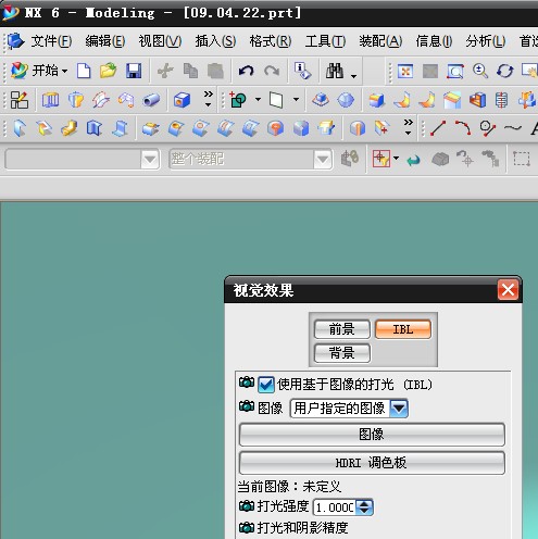

NX6渲染视觉效果中的效果不见了,各位朋友知悉的说明一下,谢谢了
发表于 2009-4-24 23:58:05 | 显示全部楼层 来自: 中国广东广州
都归到摄象机里面去了,   /
 楼主| 发表于 2009-4-25 13:12:37 | 显示全部楼层 来自: 中国浙江绍兴
能详细说明一下吗?谢了
发表于 2009-4-25 13:16:35 | 显示全部楼层 来自: 中国陕西宝鸡
选择 艺术图像!

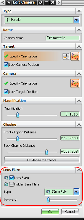

发表于 2009-7-3 17:09:54 | 显示全部楼层 来自: 中国山东济南
View--camera--capture and edit
beyond2009 + 3 应助
