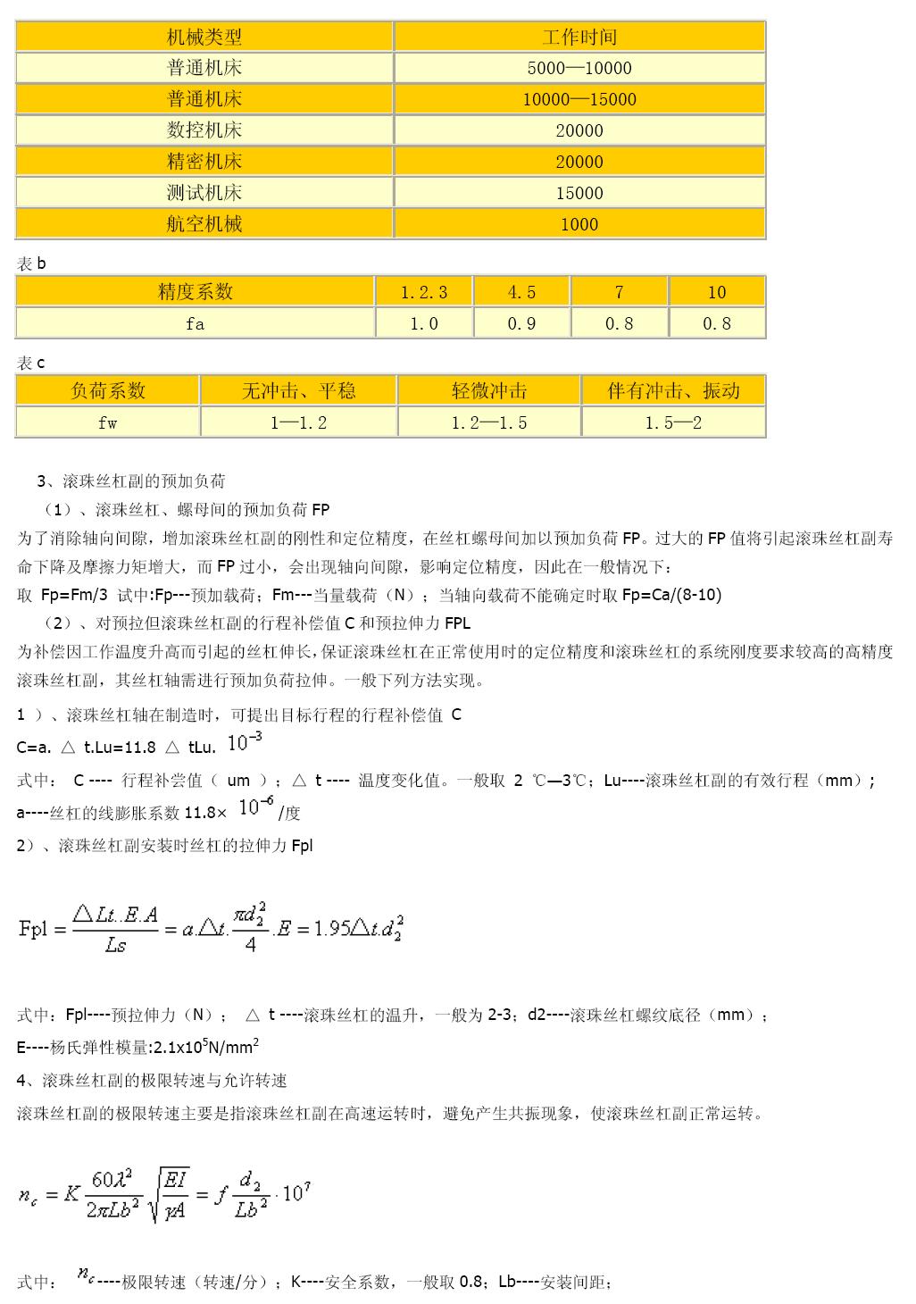

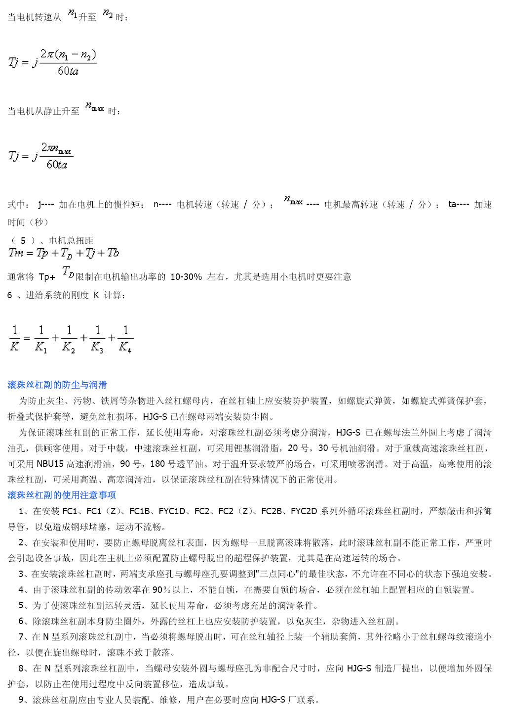

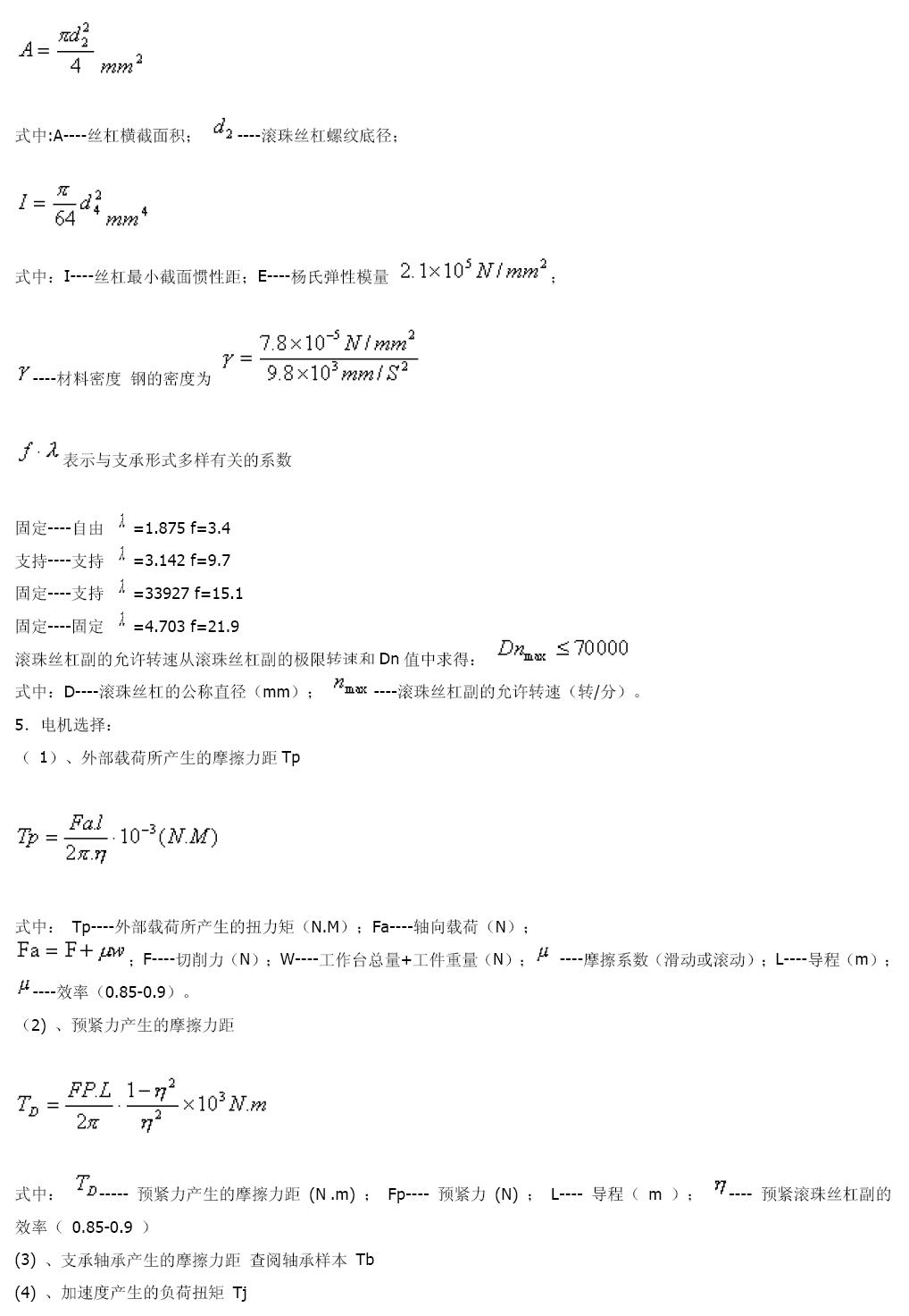

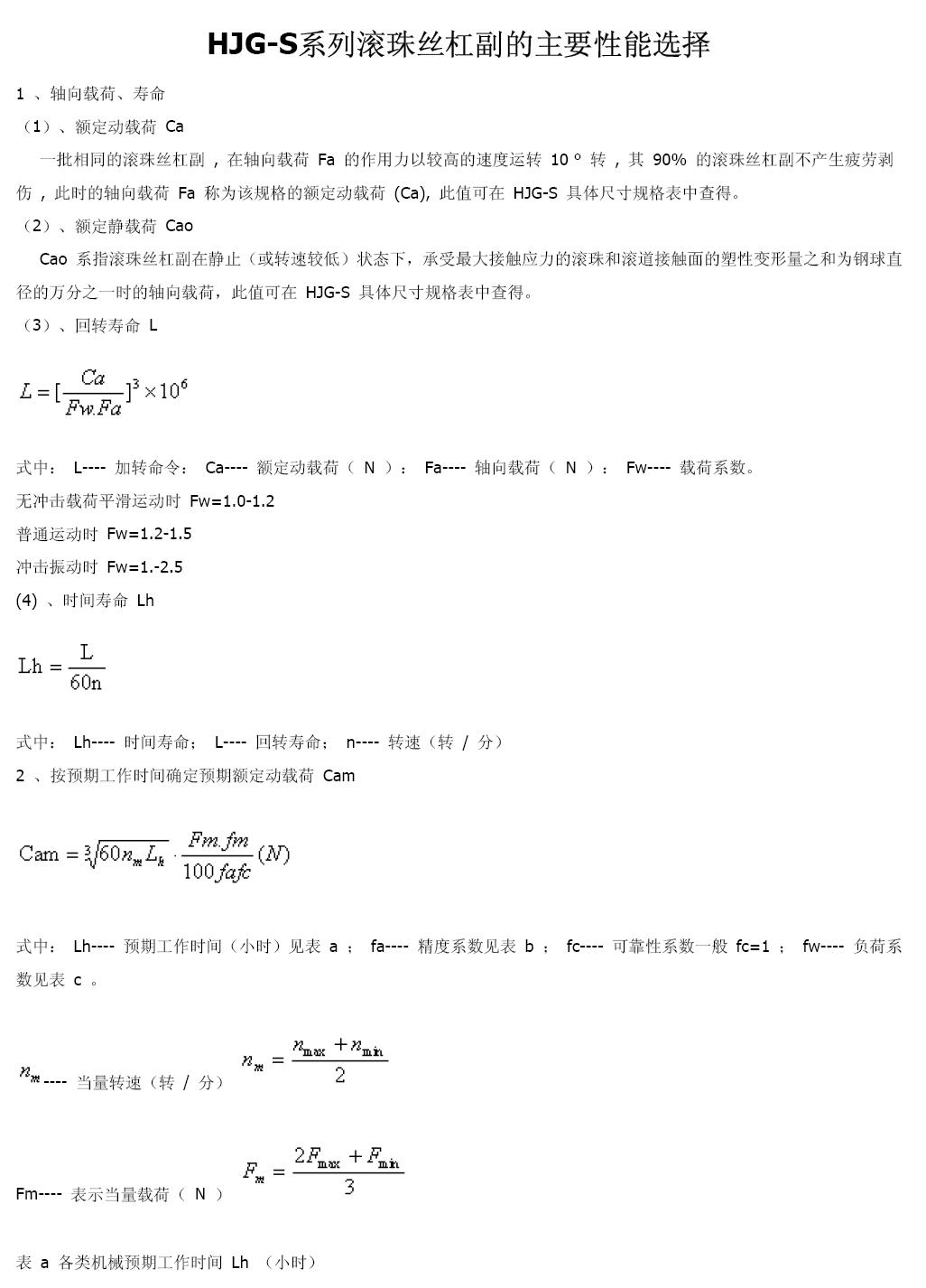

滚珠丝杠副的计算
参与人数 1三维币 +10 收起 理由
userkypdy + 10 应助
