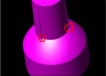

这是一个灯罩,这个圆台旋转的命令做的(旋转236度)再与一个小一点圆体相交而成,再用一个平面切掉两边,在和球体相交的地方,因为是曲面,就有了这两个小三角体。这个位置是用来安装手柄的。怎么去掉这两个小三角体,或用什么办法什么方法做,不产生这个两三角体?( s# z" d, e8 n- F6 I* {4 X* X
各位高手,你们有什么办法解决这个问题?$ P3 A6 o) f: p" M" `  O
谢谢!

是指打圈的那两个小三角吗?7 a& N' B. ~# p6 F: s. s
执行“复制面”命令复制出那两个小三角的上面,再向下拉伸出实体,然后差集掉就可以了。
