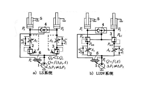

LS系统,其输出流量与负载压力无关性是节流阀前的定差减压阀来实现的,当泵输出的最大流量小于各执行元件的流量总和时,此压力补偿阀的压差调节作用将失效,流量将流向具有最低负载压力执行器,从定差减压阀的原理上应该怎样解释?为什么流量不够时,流量就会流向低压执行器?% ^  H. T& y6 ]2 f
- g+ `$ H/ p2 C1 X& O9 P& M
我知道,当流量足够时,节流阀的前后压差在数值上等于定差减压阀的弹簧压力,为什么流量不够时,此压差会减小?减小后为何就会导致流量流向低压执行器?
" W0 i9 v6 P4 v6 E0 @' D- t" T+ @' K% a6 c& p
还有LUDV系统,当流量足够时,因为节流阀压差恒相等,压力补偿阀后的压力是否相同(若负载不同)从压力补偿阀的原理上怎样解释?
* t9 \6 Y) g+ k0 y从图可以看出:PM1=PM2,而PI不等于P2,所以PM1-P1不等于PM2-P2,这么说,所以这个压力补偿器也消耗一部分压差?(但照理说,就算是消耗压差,但也应该消耗相等的压差啊?)难道消耗的压差与作用在其上的负载压力也有关?压力补偿阀的出口压力是不是不同(等于各自的负载压力)?
7 M: X  G1 W6 \0 h9 ?* ~1 N
( L- f! P) o0 _! C* `) d换句话说,流量充足时,LUDV系统怎样实现输出流量与负载压力无关的特性?% U" c. P- K# O- F! K

各补偿阀消耗的压差是不一样的,这个压差与各联的负载有关。

根据阀口流量公式,当高负载控制阀进出口的压差△P1=0时,进入高负载的流量就为零了。
- j% a5 h. s, U* q! Y而此时,如果低负载控制阀进出口的压差△P2≠0,则流量便都进入低负载。) b4 n. O, }4 Q; P
