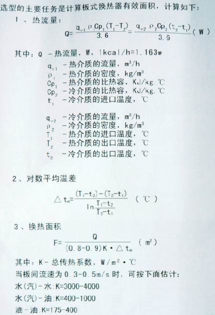

向大家请教一个问题:用一水平的蛇形加热盘管浸入一贮罐中,对贮罐中水进行加热。蛇形加热盘管采用Φ32的无缝钢管,通入200度的饱和蒸汽,要求在半小时内水溶液的温度由40℃加热到60℃,水体积约为5吨,请问需要多少长的钢管(或传热面积应该多少)?能告诉我详细的计算公式吗,谢谢大家

换热器的计算主要分为两大步骤:(1) 冷流体温度从T1升高 到 T2 需要吸收的热量Q ; (2 ) 根据热量Q、总传热系数K和对数平均温度差△tm求出传热面积F。1 @9 Q# E& L# E# O! v' r
(1)   冷流体温度从T1升 到 T2 需要吸收的热量Q,冷流体的质量m2为已知(m2即等于1式中的q2ρ2),已知半小时为5t,每小时m2=10000kg,比热容Cp1可查出,冷流体的温度T1和加热后的温度T2也是已知条件,这样需要的热量Q就可算出来。考虑到环境散热,需加约5%的热量损失。, G5 ]$ I6 s, [% K8 b& H1 f
(2)  计算换热面积F,根据下图中3中的公式计算,此式中对数平均温度差△tm需要用2中的公式进行计算,蒸气高温200℃已知,冷却到100℃的蒸气,进而冷却为100℃的水放出汽化潜热,蒸汽放热需分段计算,这里需确定冷凝水冷至多少度,才能求对数温差。总传热系数K根据冷热介质从4中选取,这样换热器的面积就可计算出来。传热面积是管子的外表面,这样就可算出用多长的管子。
