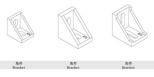

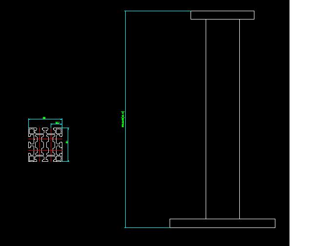

如题,哪位朋友有,帮我发一个,谢谢

发表于 2009-4-26 09:49:40 | 显示全部楼层 来自: 中国上海
两种方法,一是采用附图1这样的角件将铝型材与底板连接;二是把铝型材换成附图2这样断面形状的,在四个圆孔上攻丝,在底板反面钻沉头孔,用螺钉从反面把铝型材拧牢,角件可咨询铝型材生产厂家他们有卖的。

好的,谢谢您了,但是这个要求加工,这个连接后好加工吗

回复 6# wly0928 的帖子
楼上的想怎样加工呀?第二种方式中要求钻沉头孔时需要预先在底板焊接前加工,假如不要求钻沉头孔,和第一种方式一样,都可以在装配时画线钻孔。

 楼主| 发表于 2009-4-27 12:13:56 | 显示全部楼层 来自: 中国上海
现采用第二种方式,需要沉孔,但要保证高度尺寸
