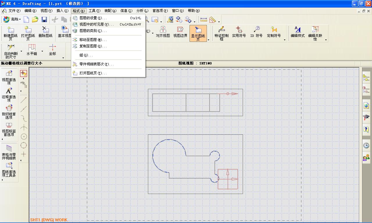

请教,在UG4.0中,怎么直接去调用图框?我看的是3.0的说明书,他的步骤是:菜单--格式--图样。。。,但是我用4.0的时候,格式工具栏里就没有图样的按钮啊,而是下图这样的,请问怎么在4.0中调用啊???

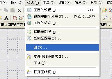

我的是4.0的怎么有呢 22.jpg ) O5 e, z+ \. o( X3 X; c( I. C/ X
如果没有到自定义里加进来就可以了
 楼主| 发表于 2009-4-25 11:53:55 | 显示全部楼层 来自: 中国江苏苏州
我说的 "图样"命令,不是"组"命令啊,我知道有"组"命令啊
 楼主| 发表于 2009-4-25 11:57:04 | 显示全部楼层 来自: 中国江苏苏州
哦,找到了,谢谢...呵呵

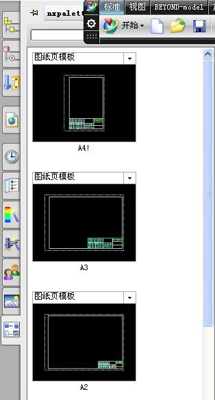

有很多种方法,最方便的一种是做“图纸页模板”添加到“资源板”!
