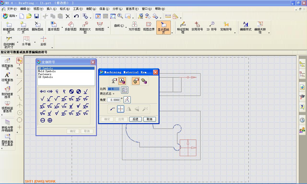

请教高手,在4.0版本中,制图时怎么使用插入粗糙度符号?我只会做以下几步,下面就不会了,请大侠指点啊。/。。。

 楼主| 发表于 2009-4-25 15:33:01 | 显示全部楼层 来自: 中国江苏苏州
什么意思呢?不知道。。。我在4.0版本中,就会做到上图的步骤中,再往下就做不下去了,
发表于 2009-4-25 16:58:51 | 显示全部楼层 来自: 中国江苏南京
在UGII中找到ugii_env.dat文件,打开后查找UGII_SURFACE_FINISH,将UGII_SURFACE_FINISH=off 改成ON就可以了。 呵呵 我特意记下放在书5 p' f" U! n5 a% B

 楼主| 发表于 2009-4-25 18:03:28 | 显示全部楼层 来自: 中国江苏苏州
楼上,谢谢,真的有用
