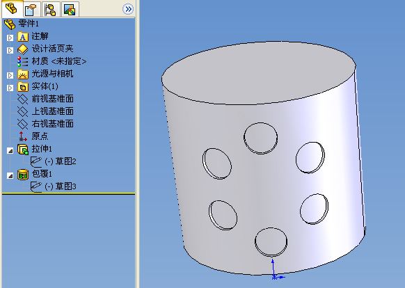

我现在要在一个直径300的圆柱面上,打间距为12mm的的孔,分布展开图为正六边形,孔在正六边形的六个定点和中心点上,请高手指教,最好能做个动画。谢谢!
发表于 2009-4-25 12:20:18 | 显示全部楼层 来自: 中国江苏南京
用“包覆”命令

发表于 2009-4-25 12:37:04 | 显示全部楼层 来自: 中国山东临沂
二楼的做法就很对

我还以为是用圆周阵列呢!! 1 f. @6 L  A" |" u; f$ T) ^
2 r! R& E- A8 h
二楼的高!实在是高!
