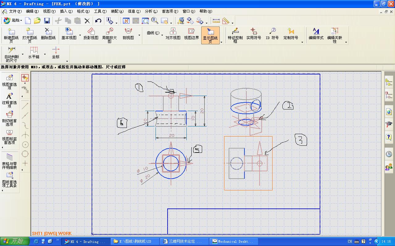

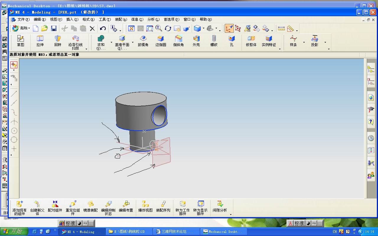

在使用UG4.0时,建立模型时会出现一些辅助的面和基准轴,但是我建模结束后,制图时,如果不将他们去掉或隐藏的话,就会出现在2D图中,这样会影响看图的,请问怎么隐藏?????在线等待......
7 L* X# G5 j. Z" ]* G' O/ d/ A还有就是,为什么我把三维图转化成了二维图了,去看不到内部结构,虚线都没有,是什么原因啊?????
0 A$ ]! ?, I  p, P请多多指教啊....

ctrl+B隐藏或移动至图层。

处理这些东西偶从不手软,做成宏,一键进入100层地域。。。。

没错,录制“宏”比较方便。100层?我让它进61层而以!

個人認為設定一個層,把一些暫時性的東東,在此層畫製或放置
9 C  ?1 g& K' \" p$ i( J: b9 V$ h8 s/ y關掉此層會方便,快速多了!
