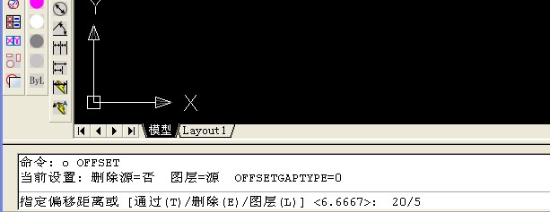

问题如标题。例如偏移我想输入165.77除以2后的值(167.55/2)为什么不行,行的话怎么调
发表于 2009-4-25 14:58:31 | 显示全部楼层 来自: 中国浙江台州
命令行输入“ 'cal
6 A% O. ^/ ], g1 `出现 “>> 表达式”后输入即可

发表于 2009-4-25 14:59:06 | 显示全部楼层 来自: 中国安徽芜湖
如果用整数除以n的话可以,用小数就不行了
wang2003 + 3 应助
发表于 2009-4-25 16:39:34 | 显示全部楼层 来自: 中国江苏无锡
直接输入数值计算不能有小数,一般遇到楼主的情况我是输入16755/200(即将分子与分母同时放大100倍)。
2005llnn + 3 应助
发表于 2009-4-25 20:41:54 | 显示全部楼层 来自: 中国浙江金华
(/ 167.55 2)
" v, D- q# n2 L1 r  ]: }
. k. i7 f+ H" C7 l这是LISP表达式,在offset执行后, I/ E- i: C1 h/ a. T, D
指定偏移距离或 [通过(T)/删除(E)/图层(L)] <2.0000>  (/ 167.55 2)
2 y3 d' _! u, ~- n( N& @, P# Y# H+ g. N8 V% N8 G6 U1 X8 t
ps:HEHE,还得空开">  ("* A, J4 n% S6 s8 W& I3 {

发表于 2009-4-27 20:44:42 | 显示全部楼层 来自: 中国广东汕头
像二楼那个方法就行
1 R: T  D* z4 w  ~7 ^: g: l输入偏移O命令后- p. o" D- G- {3 N+ E
行输入“ 'cal ”
5 J) |+ z( l# o5 Q; M/ k6 O出现 “>> 表达式”后输入公式即可/ X2 d, ]  r$ z3 @& {$ v) W7 v
1 d9 K% b  b+ }' ]
这里面的这个   “ ' ”表示透明命令,同样适用在其它命令中 ,如3do,filter命令等,
