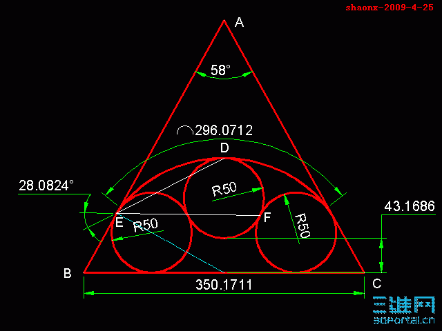

【进阶级练习题92】答案:
0 [3 v# R. `9 g1. a 弧之长度 = 296.0712,就是(a)" t$ ~. k( C0 Z- y- A% Y$ a$ u' Y3 ]/ X
2. p 之距离 = 43.1686,就是(a)
: u2 Q1 T1 ~. Q6 D' {% D, q3. s 之长度 = 350.1711,就是(C)
0 J/ e8 x- h; ?6 S& T7 \$ m: \4 g, o* ~% d4. ∠DEF 之角度值 = 28.0824,就是(C)$ f3 {3 N2 [( P0 w; g7 K7 p
9 ~9 D3 l8 T* ?, a& y  V" T/ S- M% H1 ~

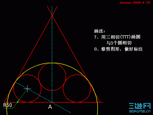

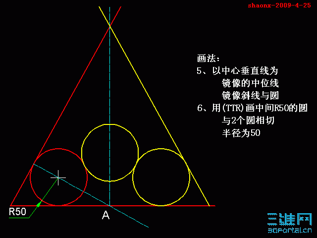

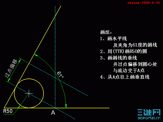

【进阶级练习题92】解题思路:
6 R& A! k& p  O) }- M* |本题比较简单,关键就是怎么样找到中点,画出中心的垂直线后,其他都一切
$ `4 D( h5 ^# Z& H! ]0 r( C迎刃而解了。+ k" G8 U; U6 ~) U' G! j! `
进阶92解-1.gif 6 v* Q. ]  q: a4 B
