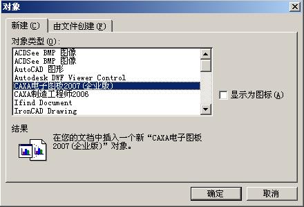

我把图画好后截图到WORD文档后,图上的二维坐标系还在,要怎么消除呢?我是初学者,请大家帮忙!

在WORD插入CAXA图形 / ~+ h5 G1 o' ]) P1 V5 i
6 \' v" v" T4 N* f0 U8 f- _1 A# k9 z插入----对象------选择CAXA电子图板) q% }; \( {6 W* Y, ^
+ l0 P! Z' Q2 W  _0 {
: F; L3 }4 y+ D* ^0 X" [
即可在CAXA中编辑要插入的图形。
2 E7 p6 s# C' H  }9 G1 QWORD里可调整图形框的大小。
发表于 2009-4-26 11:59:52 | 显示全部楼层 来自: 中国江苏苏州
在CAXA软件中,点“设置”→“用户坐标系”→“删除”即可不显示中间的二维坐标系或者点“设置”→“系统配置”,在弹出的“系统配置”对话框的“颜色设置”中,把“当前坐标系”的颜色和“当前绘图”的颜色设置成相同的颜色(都用黑色)也可。

此楼正解,但是步骤比较麻烦,当你需要坐标系的时候还要更改回来……  ]' ?( x7 H% C; B
: R' V& X+ l' ^还有一个比较笨的办法:把你要截取的图形框选后复制选择到图幅外面(因为只有图幅里面才有坐标系图标),再截取需要的图片……,我一直是这样做的,如果说得不好,还请大家不要骂,呵呵

4楼的方法可行,不用改来改去。
发表于 2009-4-27 16:09:44 | 显示全部楼层 来自: 中国辽宁大连
4楼的方法比较好,将标题栏和图形一起移走。
