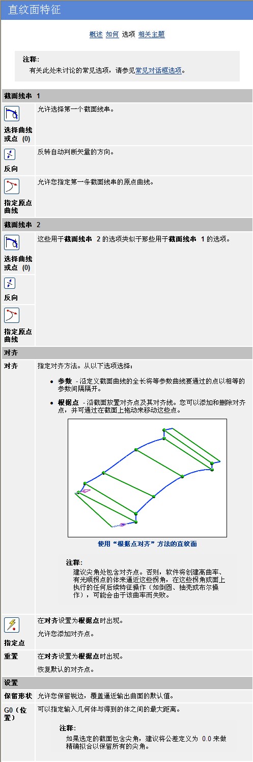

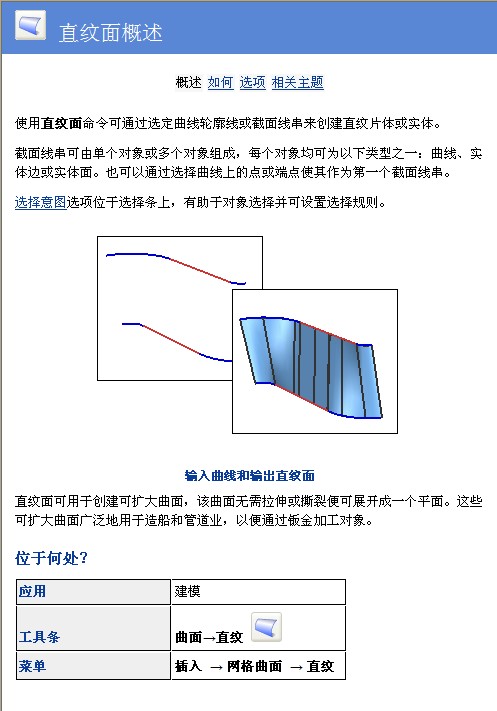

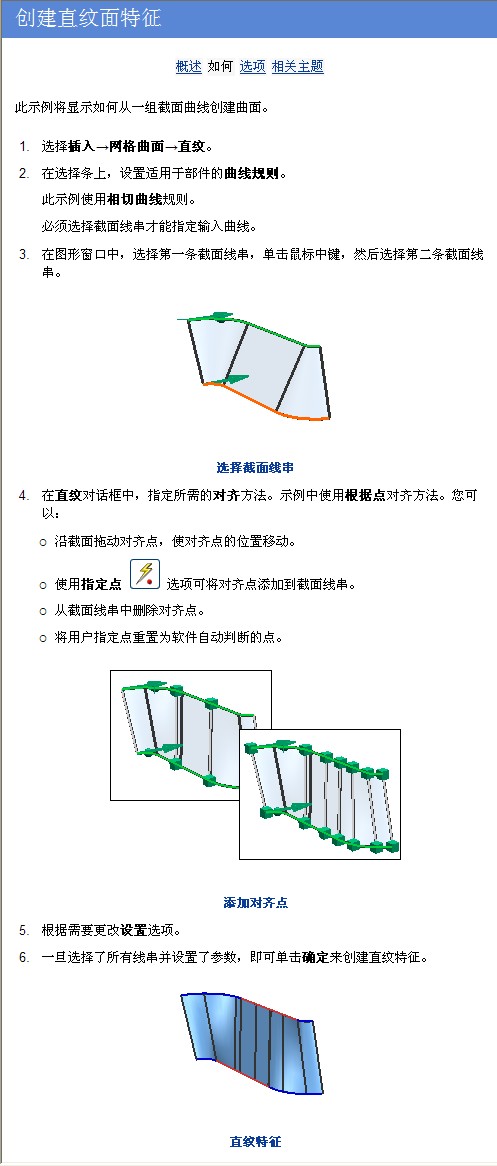

谁能给我说说直纹的作用及怎么用吗? 还有指令再哪里能找到! 呵呵

直纹是做简单的曲面用的,需要周边的轮廓曲线就可以完成一个曲面!!

希望对你能有些帮助。
