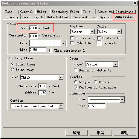

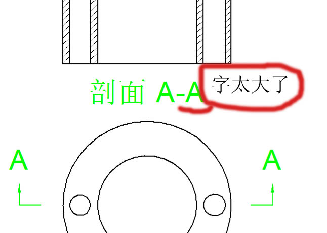

1、SE出图时,剖面符号字号太大,不好看,我改在模板文件里改了但另
% }/ B6 N; J# v+ t  b新建一张图纸时又是默认的大小了,改不了。如图1
0 \: h! @$ e7 @) v 1.jpg 3 s! i, g: ]' b

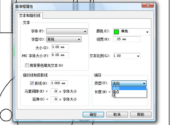

2、每次标基准符号时,默认的都是法向,能改为线型吗?我在模板文件; Z# j) A, `& o1 v2 a6 v& K4 V
     了,还是保存不了,重启又是法向了。每次标图都要改,挺麻烦了,
, I9 C; H4 `% c! v+ i1 n) w     如图2* Q8 v' Q" I! z5 I" e# N

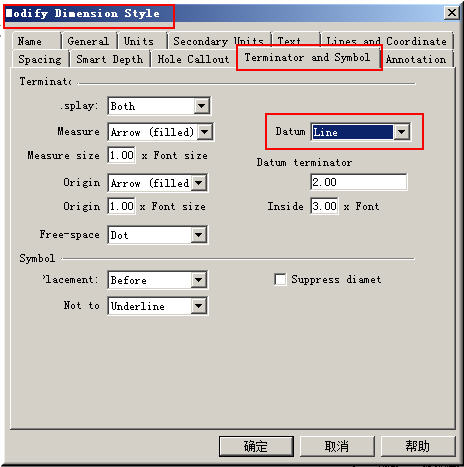

第一个问题我也一直困惑来着,也是每次都要编辑一下。0 \* D6 R) [# Z, x" ^9 C
第二个问题我在模板文件里设好了,就没问题了,请见附图:; @! u5 U/ e1 w) ^% S$ U2 e# D4 ^

回复 1# quanjianfei 的帖子
第一个问题不知是不是与附图中的那项有关,那个系数总是2,改不了,改了又回去了,不知为什么,改成什么数都不行。
 楼主| 发表于 2009-4-26 20:53:23 | 显示全部楼层 来自: 中国重庆
第二个问题解决了,谢谢!
