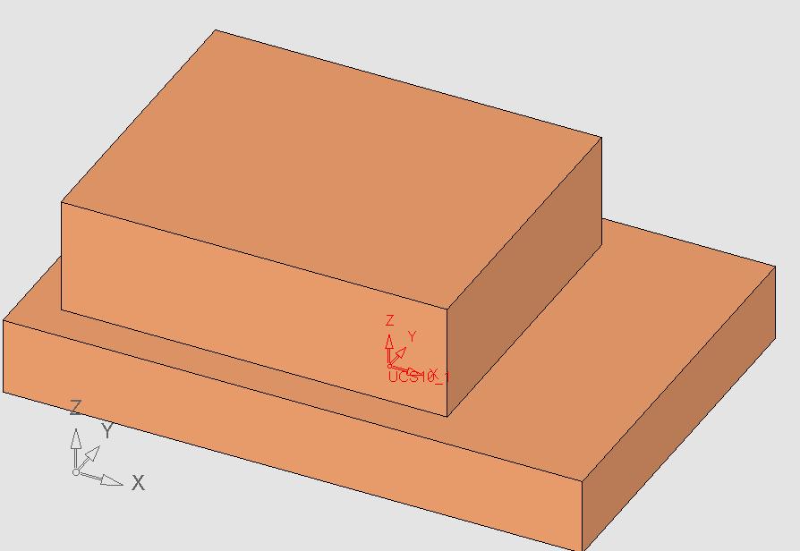

如题,如何将上面的block 从底部抽壳(shell)呢?

我新接触cimatron软件,有些命令用的不熟,请高手明示!

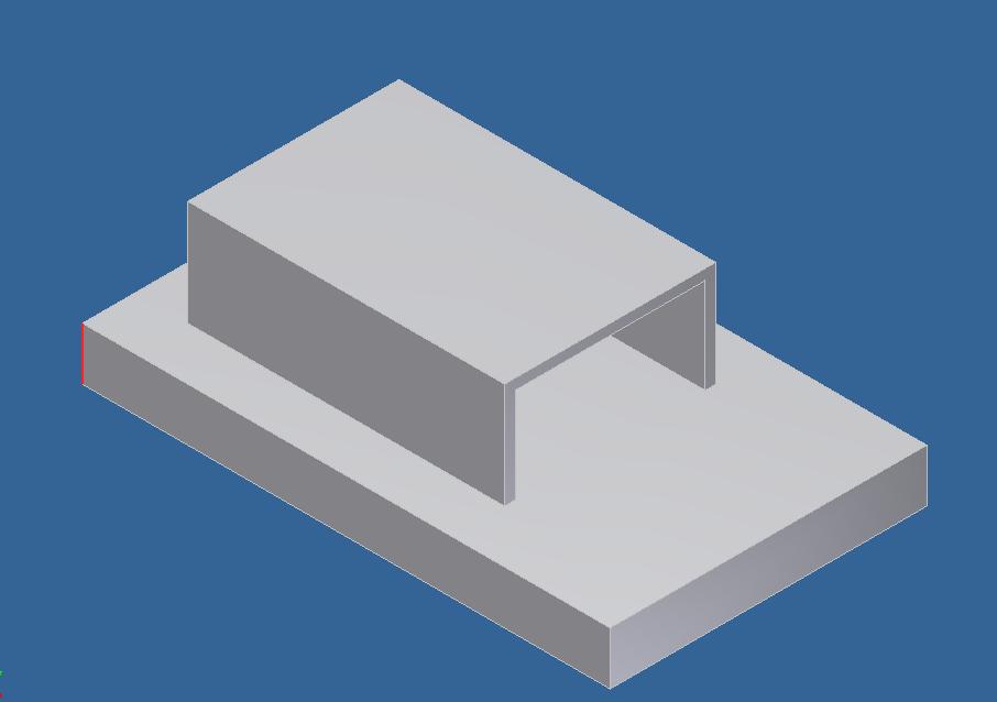

作出来的效果应该是这样的,不过应该是可以一步作出来的!

 楼主| 发表于 2009-4-28 10:36:10 | 显示全部楼层 来自: 加拿大
而且下面哪个大的block还是实体,不变化!

楼主可以先把上面的抽壳作出来然后再增加拉伸下面的实体,没有必要一步作出来啊,还有一个方法就是抽壳的时候可以设置不同的壁厚下面的壁厚就是实体的厚度,可能也可以作出来,我感觉 分开做比较好,最起码不会出现什么问题

回复 6# sdwangrulai 的帖子
这只是一个范例,有时候你是不能先做上面的抽空,在做下面的拉伸的
发表于 2009-4-29 17:45:08 | 显示全部楼层 来自: 中国山东烟台
原帖由 nio777 于 2009-4-29 05:48 发表 http://www.3dportal.cn/discuz/images/common/back.gif3 p1 }  w. n; ^3 b
这是一个造型的思路问题,同样一个形状通过不同的命令都可以做出来
发表于 2009-4-29 18:41:47 | 显示全部楼层 来自: 中国上海
可以先把上面的抽壳作出来然后再增加拉伸下面的实体,是造型思路问题
