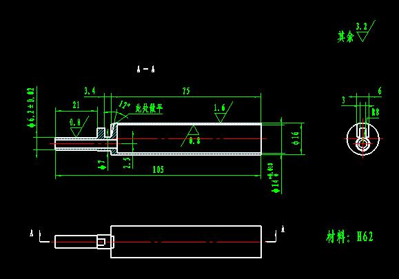

各位大侠,现有一机械零件急需加工,材料为H62黄铜,要求在普通机床上加工,烦请各位帮忙参考点合适的意见,看能不能保证图纸要求,谢谢了,在线急等!

车为主   这个事很明显的薄壁件  而且是黄铜阿  楼主要小心外圆变形或者是孔变形
# ~0 j4 W' p' ?# Z/ F; x在精加工前要采用实效处理啊  还有就是在加工过程中要在夹具上多想点办法
9 y) ?! K0 T  m; A/ M  G+ G7 p& V定位是多用辅助定位阿
发表于 2009-4-27 16:38:36 | 显示全部楼层 来自: 中国湖南株洲
工件不长、不大,加工时要注意变形,最好的方法就是先加工孔,然后在孔内加上衬套就可以了。
发表于 2009-4-27 16:56:40 | 显示全部楼层 来自: 中国湖北武汉
难点在12度斜坡处,这种结构刀具没法清根,只能用电火花了,其余部位车(镗)——铰即可,先做内孔后用芯轴撑住车外圆,那个凸耳的设计也不好,根部与圆过渡处加工性差,用铣床抠吧。
