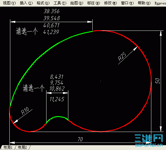

[练习题] 请做做此题
发表于 2009-4-26 14:21:50 | 显示全部楼层 |阅读模式 来自: 中国浙江金华
任何软件任何版本都可以做.HEHE& Z) {  b- ], C3 @. i1 a7 G
说明:弧线全部相切.6 |& O. b; \, w

发表于 2009-4-26 14:54:37 | 显示全部楼层 来自: 中国浙江台州
缺条件 绿色圆弧圆心在黄线上

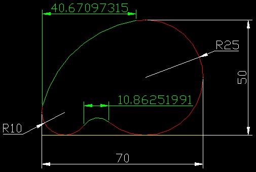

发表于 2009-4-28 10:20:23 | 显示全部楼层 来自: 中国山东青岛
我也是把圆心取在那条底线上,怎么结果还不一样啊

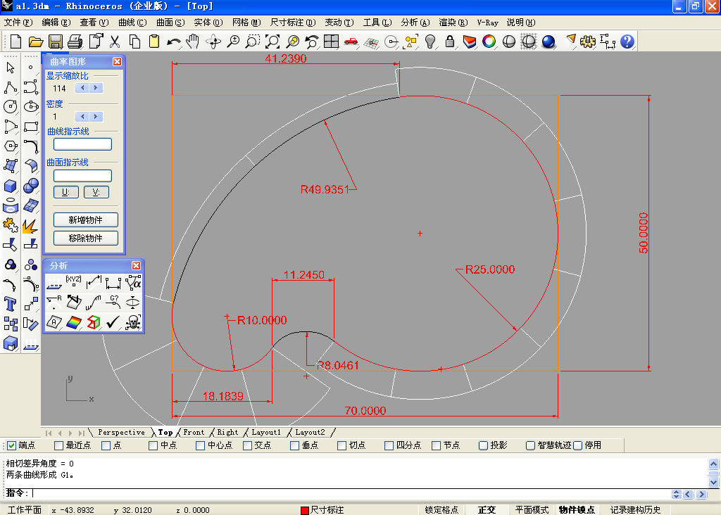

发表于 2009-5-13 15:21:06 | 显示全部楼层 来自: 中国广东中山
我用犀牛4.0画的。因两个圆弧的尺寸没有给出来,切点的位置也可以变,应该是不止一个答案的,下面是我画的情况,精度设到小数点第四位。传上了一个dwg的文件。(因为是从犀牛转为dwg文件,我不知是否有误)。如有不对之处,请大伙多指正!# q8 A$ a. S# I. y& t' Y2 x* c4 I
8 f7 m6 y# X# ?# f[ 本帖最后由 teayang 于 2009-5-13 15:24 编辑 ]
