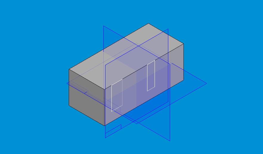

[已解决] 怎么在图1中打矩形洞做2图?
发表于 2009-4-26 15:45:55 | 显示全部楼层 |阅读模式 来自: 中国河北石家庄

发表于 2009-4-26 16:03:35 | 显示全部楼层 来自: 中国浙江杭州
拉巨型框的时候,上边不要和实体的上面相平,最好超出,要不然切过去上面切不穿的!
heyantian + 2 帮助新手解惑,加分感谢

发表于 2009-6-2 22:03:58 | 显示全部楼层 来自: 中国山东潍坊
除料命令很好做到
发表于 2009-7-27 15:41:14 | 显示全部楼层 来自: 中国北京
原帖由 huangqiming4 于 2009-4-26 16:03 发表 http://www.3dportal.cn/discuz/images/common/back.gif$ F! g* o! c, m- c" c
9 z2 Z( A  b' w+ F其实也不用超出,上表面那条线不要画,保持开放就好啦
