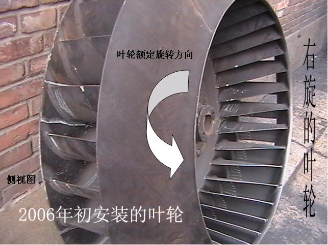

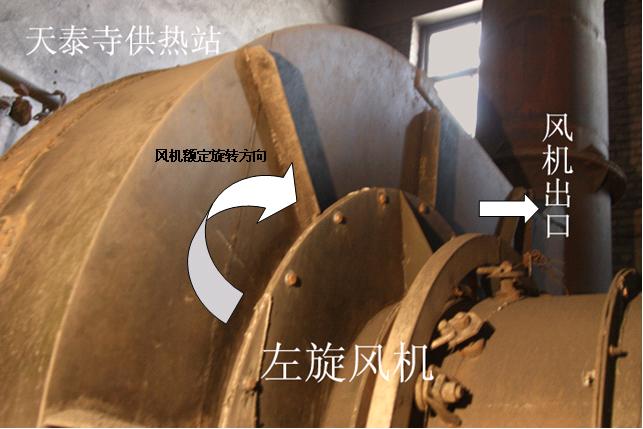

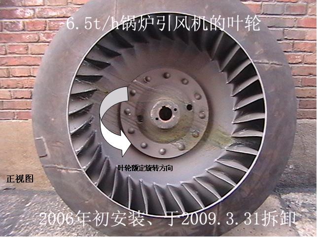

9 @. V# L5 E) W   查看了风机的蜗壳,风机的额定旋转方向,风机为左旋转风机;7 T% A/ Z) s% j; k- u  u- J* ^
  检验拆下的叶轮。发现拆下的叶轮为右旋叶轮。也就是说,在左旋转的风机里安装了一个右旋转风机的叶轮" H2 x) ?" q- u* n, E6 l
  尘埃落净,故障原因显现。* x& m8 S% d* `* j& O' ]" s; x/ ^! j
  按科学发展观进行分析排查,故障原因大白于天下。原来是叶轮应该为左旋,然而错误的选择了右旋的叶轮。这可能是该叶轮制造厂家的改进方案之一。
) R& y0 G4 g% q  B: S  a  引风机
% `8 l+ j+ K4 E! C4 Z- h  Y9-35型锅炉离心通引风机适用于锅炉的引风配套使用。在无特殊要求时,引风要输送的介质为烟气,最高温度不得超过250℃。
" t" P6 `2 Z* y' h* V% B6 N* {        引风机均为单吸入进气。传动方式为联轴器传动(D式)。 9 z, _) z; `% W
  叶轮由向前弯曲之叶片、锥形轮盖和平的轮盘焊接而成,铆接在轴盘上,叶轮最大转速可达80/秒,传动部分主轴由优质钢制成,单吸入通风机均采用滚动轴承。机壳是由钢板焊接的蜗形体,№6~№12风机制成整体机壳,№13.5以上各型号机壳的上方均有1/4机壳可以拆开,以便装卸时装入或取出叶轮,进风口均装有调节风门以调节风量和控制电动机负荷。
6 ~# E7 K. k2 Y0 D1 i- s% R  引风机的风机具有右旋转和左旋转两种型式。从电动机一端正视,叶轮按顺时针方向旋转,称为右旋转风机,以“右”或“顺”表示。按逆时针方向旋转,称为左旋转风机或逆旋转风机,以“左”或“逆”表示。) w6 D/ U9 l3 ?: T6 y6 t0 w/ m
  引风机的风机属于离心式,正常转动时,风阻正常,风压正常,风量也正常,轴功率正常,拖动风机的电动机就能正常运行。当安装了右旋转的叶轮时,风阻异常增大,风机的轴功率异常增大。风压和风量异常减小。俗话说,叶轮兜风转动,自身消耗了电功率,造成电动机过载,电器保护系统跳闸。

! P5 b' f1 N, b" {        综上所述,似是而非的引风机的电动机故障实质为风机的故障,风机的故障为左旋转风机错误的安装了一个右旋的叶轮。该引风机的风机为左旋转风机,叶轮为左旋的叶轮;在检修的重要环节,没有确认新到的叶轮的旋转方向,即是左旋还是右旋的叶轮。把叶轮选错了。# s9 l) `1 g; B3 Y- R1 V; C7 {
  本6.5t/h热水锅炉的引风机的故障实质,是在一次更换蚀损的叶轮以后,就埋下了隐患;故障逐渐发展暴露,使电动机的补偿启动器发生跳闸。表面现象是电动机跳闸,实质是风机造成的电动机负载过重的故障。当时,如果设备科复查一下叶轮的旋转方向,故障就解决了。1 N( f+ T( h, @: O7 t) b& _

附图:
% v- J* d% n0 m  w* ~3 s- v- z
  图一:引风机的左旋风机- \1 p! u; ~9 N/ G
图二:拆下的在用的叶轮_1(侧视图)
' P2 J7 `/ @5 C" s图三:拆下的在用的叶轮_2(正视图)
发表于 2009-5-2 11:39:29 | 显示全部楼层 来自: 中国江苏泰州
风机厂家
风机厂家,我所指的是新叶轮的厂家没有看出风机的叶轮的正反转吗,有点不可思议
