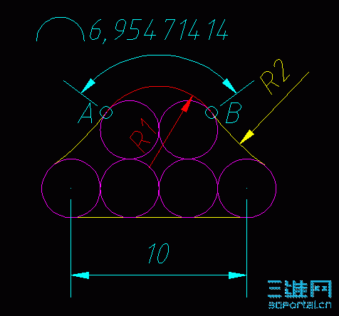

包括"请做做此题"都不用约束.(当然也可以用约束做)
8 J/ J/ b% O" I; v黄线红线全与园相切,其中的红弧与左右黄弧有着相同的切点
7 M: {: H% U; T' M( p0 e" B8 m  B6个园相等2 Z' G* a2 |2 m" m' H0 r
已知弧长L的值,如图中所示。
. R9 H) y  L. e: |# N% R2 N求R1,R2.(要求8位精度)* z. k2 a2 Q8 J8 z$ G6 `
* M' y+ n( u) ]3 g

发表于 2009-4-26 20:17:35 | 显示全部楼层 来自: 中国广东深圳
此题有无穷个解。
发表于 2009-4-27 11:53:15 | 显示全部楼层 来自: 中国山东青岛
原帖由 sww3843 于 2009-4-26 20:17 发表 http://www.3dportal.cn/discuz/images/common/back.gif' d+ Q( ?* ~1 h, f- ^' f" d
此题有无穷个解。
& Q4 a# R4 {  A/ j9 K- b
6 W8 S7 Y4 w$ B  R) Y应该是一个解,但是此题把弧长作为已知,很难画啊。。。。
9 V3 m  ^+ ?" e, U" e- S9 D
; `4 B( a) h1 y/ B# y$ X观望高人

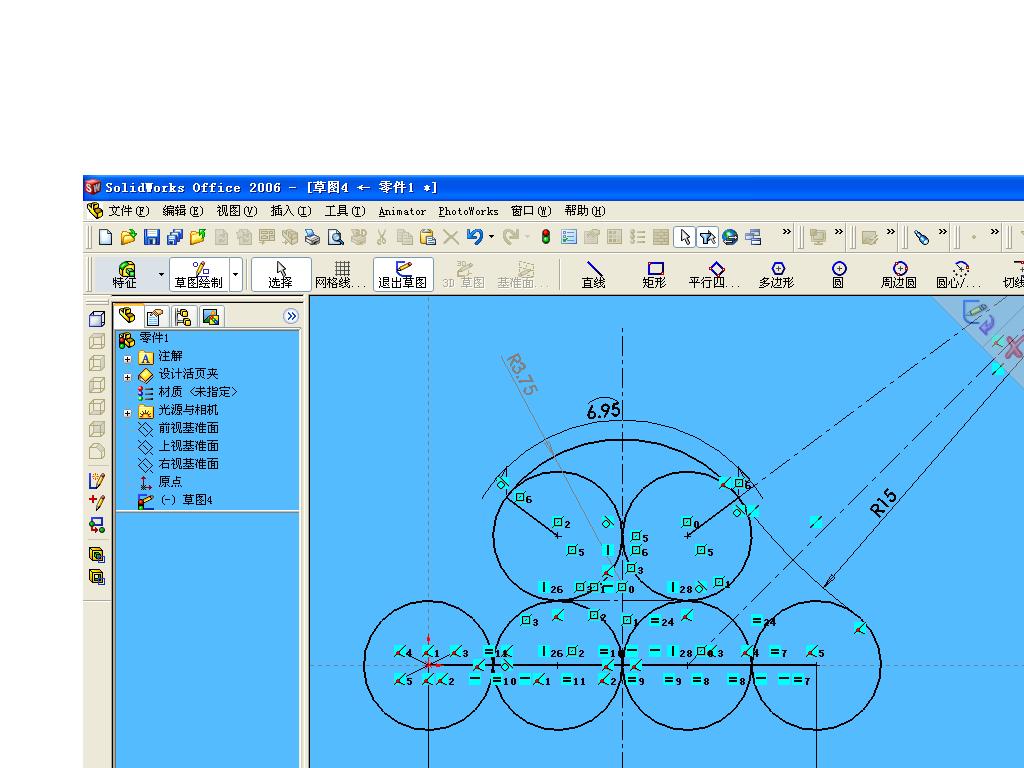

用约束画了一个(SW06)1 `' _' g& Z. b
1 f% X$ |) h0 U/ ya=3.75左右       b=14.99999987
3 g% n. f+ C1 n; l. L& S

发表于 2009-4-27 22:29:51 | 显示全部楼层 来自: 中国广西崇左
R2通过相切相切半径15作出,再通过切点与圆心连线,延长到中线,交点就是R1的圆心。) W. J, @; G+ j2 m' B, F- p( r; C
得到弧长为6.95471414。
4 }4 P8 A0 k3 W如此出题没有什么意思。

发表于 2009-4-28 11:25:20 | 显示全部楼层 来自: 中国山东青岛
原帖由 gege613 于 2009-4-27 22:29 发表 http://www.3dportal.cn/discuz/images/common/back.gif3 r( W8 _2 w/ D0 P8 c" p1 u! T# z
1 O; H* H' w* p+ W得到弧长为6.95471414。
( V+ l) s; h% j" b1 j8 N6 m' Z如此出题没有什么意思。
' c3 i0 F: A! b. d1 t3 [
! H, y4 L* E5 d0 g4 J. y2 T呵呵,你怎麽知道R2=15啊??
发表于 2009-5-1 15:28:32 | 显示全部楼层 来自: 中国广西南宁
回复 6# maici 的帖子
你在3#不是做出了吗。
