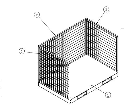

客户要求我们在样品完成后,试安装侧网,并检查侧网安装是否够牢固,要求用正常的力量去摇晃侧网,要求侧网的移动不可大于10mm,不可有过大的变形,不会弯曲。
5 M" H5 n0 }; R3 @. B* M+ G2 }1 N- T; |: Y( {6 v4 F" Z4 Y, B
请问该如何去理解这段话,要做测试,该怎样测试呢?% E8 J9 [% k' y! y: F$ N6 n

, `( e1 q! c5 \! t; L' m* I产品如图所示,零件3是侧网

这些要求通常是要和客户沟通检测标准,而且正常的力量是个很模糊的概念,这类结构我建议在各个连接处增加三角支撑来增加整个框架的强度,估计要好很多
