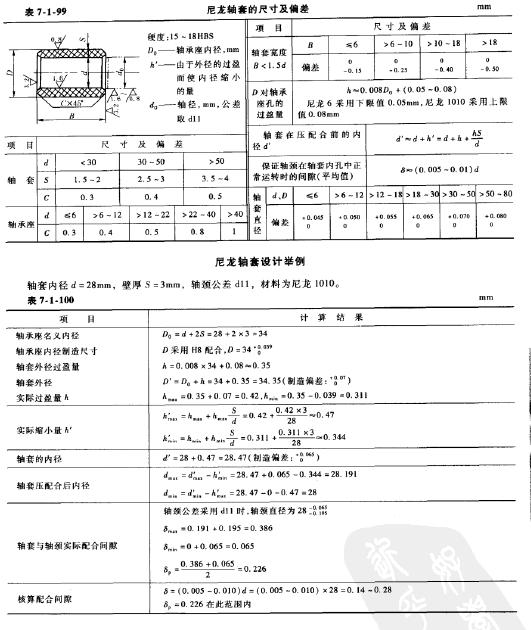

我想在一个钢轴上装一个尼龙圈,这个轴是电机的转子,转速在20000转每分,不知道要过硬多少才不相互转动,我要的是尼龙圈和转子一起转,谢谢了。
发表于 2009-4-26 21:31:54 | 显示全部楼层 来自: 中国上海
机械设计手册中只提供了外径固定的尼龙轴承的设计计算,参考一下吧。

回复 2# lhf999 的帖子
这只是静态时的标准,现在是动态的情况,准确的分析是:轴的外径是多少?尼龙圈的外径是多少?在20000rpm的转速下,尼龙圈孔的涨大量(由于离心力的作用)是多少?建议楼主改变设计结构为佳,因为在这种转速下尼龙圈孔的涨大是不确定的。

发表于 2009-5-18 18:37:00 | 显示全部楼层 来自: 中国黑龙江哈尔滨
不知道尼龙是干什么用的?如果是热镶在一起的,可以有比较大的过盈量,我做过直径250过盈0.5的驱动轮,具体过盈量可以咨询尼龙厂的技术人员,他们非常有经验。如果做滑动轴承,可以参考手册设计了。
发表于 2009-5-18 18:39:09 | 显示全部楼层 来自: 中国黑龙江哈尔滨
还有如果是热装的,在轴、尼龙套上要加键或滚花增加摩擦力。
