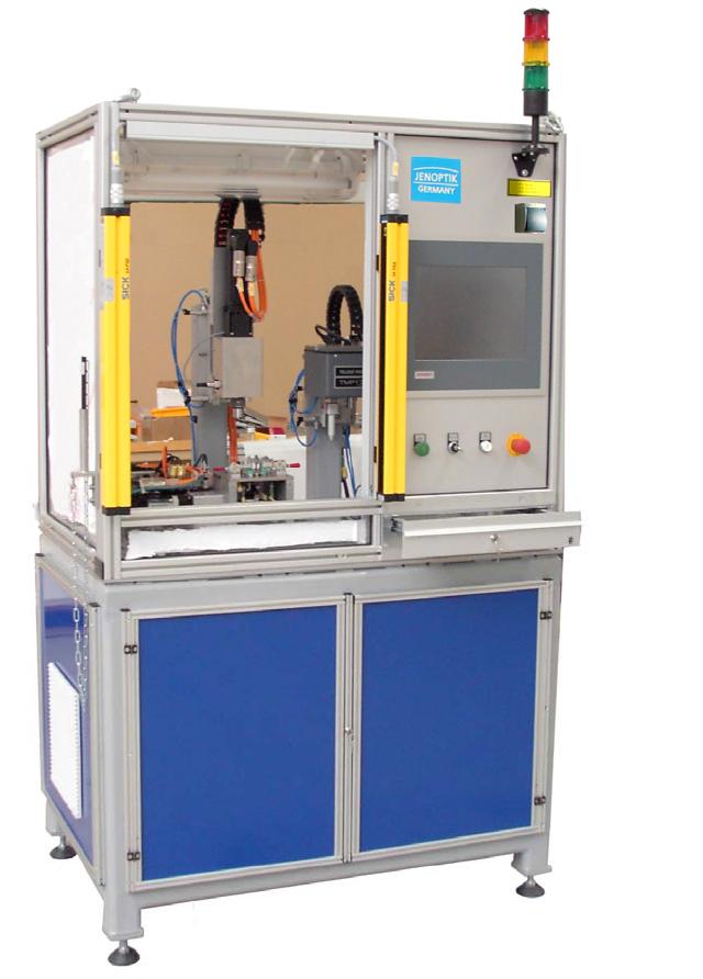

发表于 2009-4-27 09:38:16 | 显示全部楼层 来自: 中国上海
此德国测试机照片参考一下。
参与人数 1三维币 +4 收起 理由
userkypdy + 4 积极交流

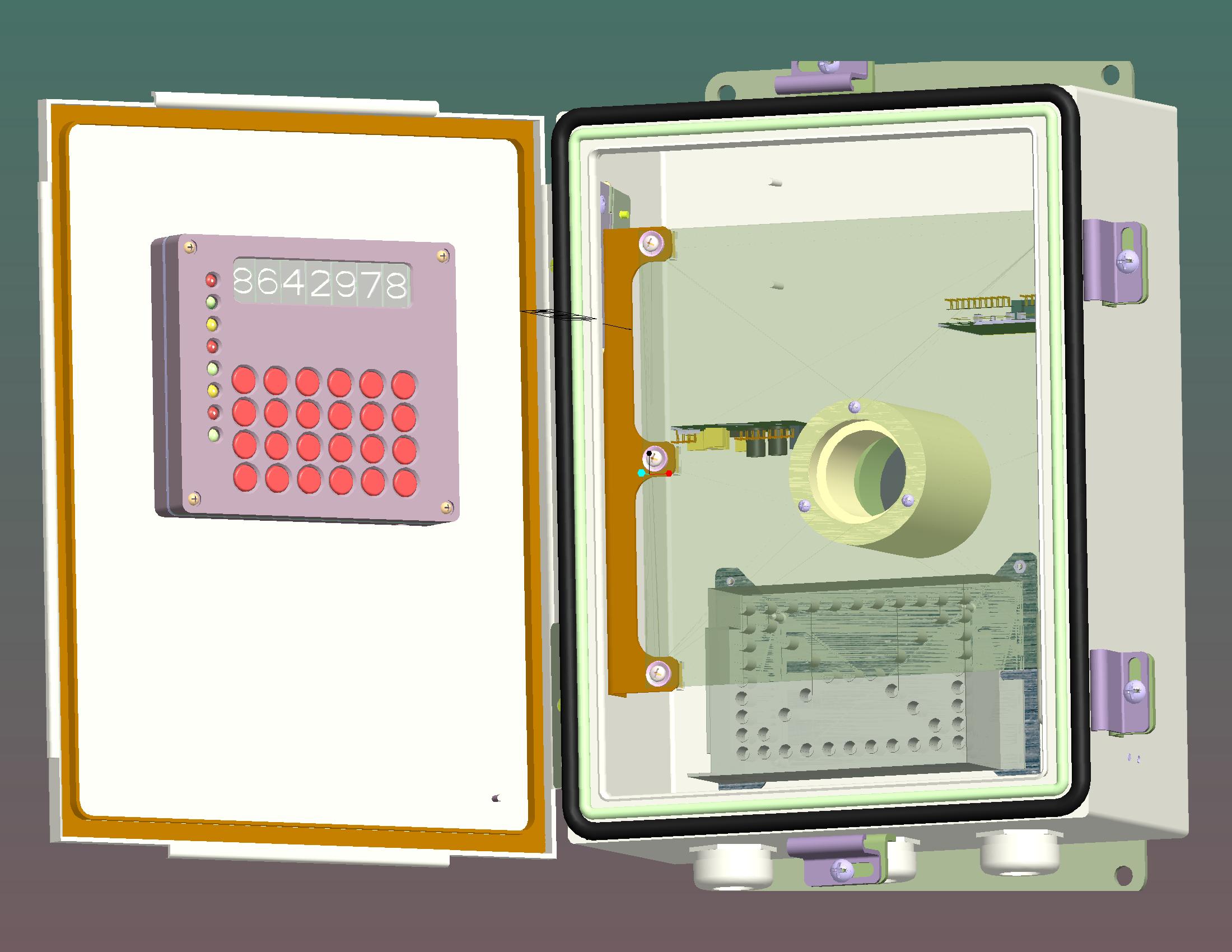

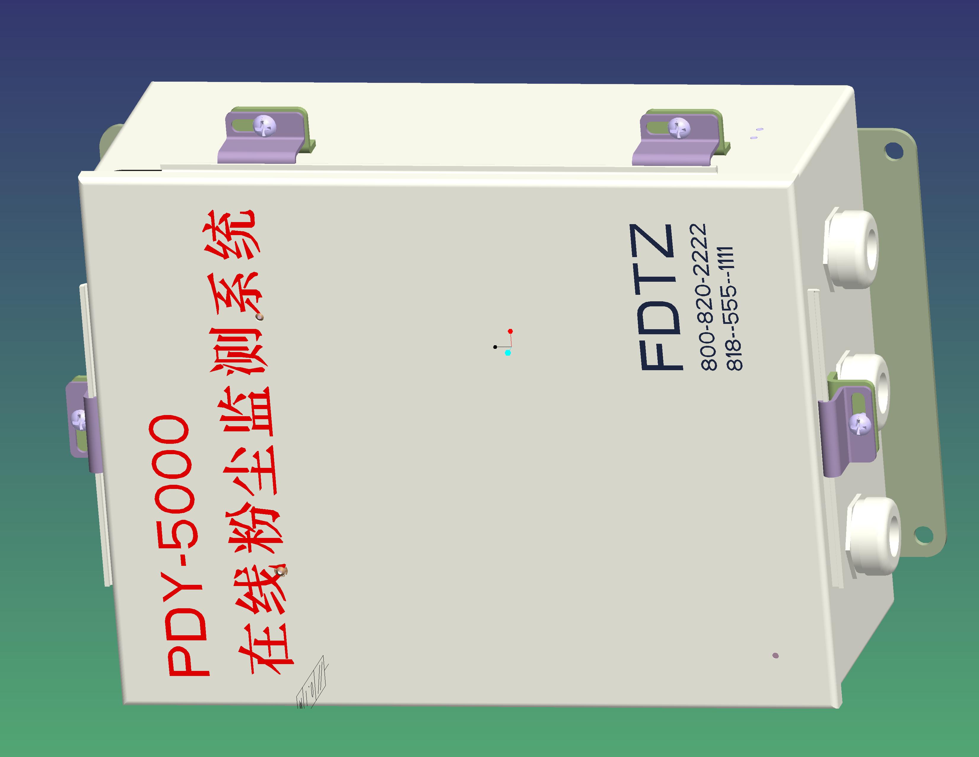

1 {0 F! b# E) H. [1 p- g8 }( G下面是我设计的粉尘监控器的三维图,合叶是外购改装的
2 K- ?  q& F" {, l8 P  [$ D& ?% N' f) N+ i- n& o& B
[ 本帖最后由 hhq426 于 2009-5-7 07:17 编辑 ]
