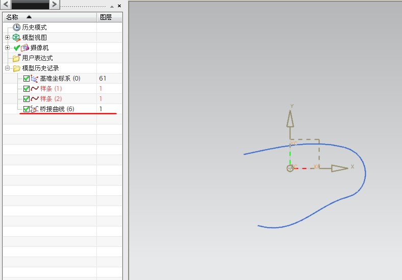

比如  我桥接了一条  曲线   已经桥接好  但我发现个问题需要改下 在双击那条桥接的曲线的时候 却变成了  样条曲线了   怎么会这样啊  部件导航器里也没有桥接的记录 右键也不行       我用6.0.2.8 随便做了个桥接 现在上传上来 希望高手解决下

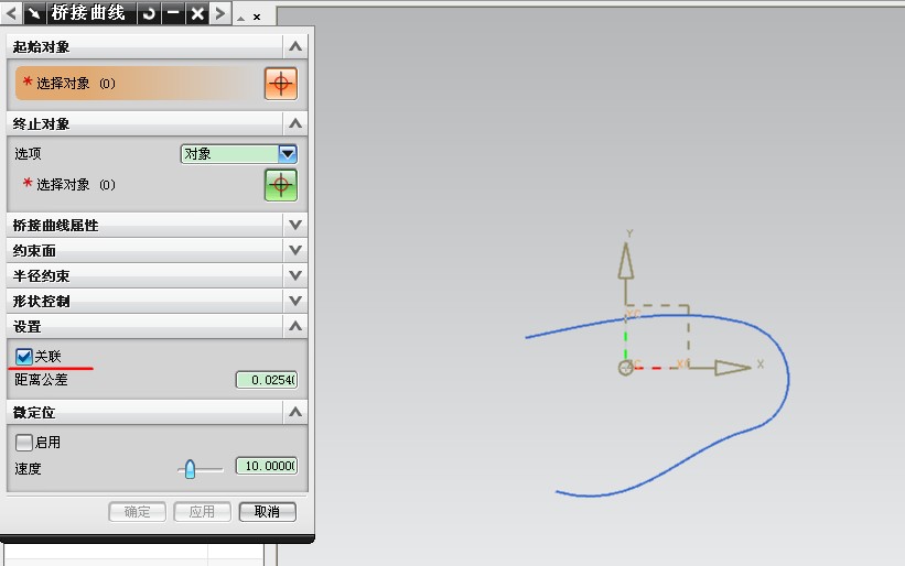

发表于 2009-4-28 17:26:45 | 显示全部楼层 来自: 中国河北沧州
:lol: 你桥接的时候  勾选关联选项就好了 再双击它出现桥接对话框

发表于 2009-4-28 17:42:16 | 显示全部楼层 来自: 中国山西太原
楼上讲的是正解。
astrokylin + 3 应助
 楼主| 发表于 2009-4-28 19:11:31 | 显示全部楼层 来自: 中国浙江温州
那为什么4.0和6.0.15的 都不用钩关联都可以    6.0.2.8 不就行 这个问题 好难解释
