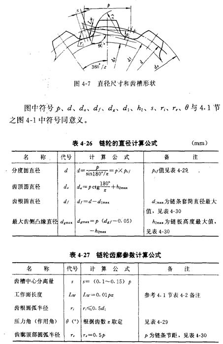

现在遇到一个六齿的链轮,400的节距,参数好难找啊,怎么知道设计合理吗?4 y2 d& l' ?  Y6 ]& R* y1 f; C
4 c, b, V+ j1 v% C0 j7 j0 d哪位高人指点一下,此设计思路
桌面.rar
1.2 MB, 下载次数: 9

设计图纸看了没有什么问题。就是怕生产厂没有模具。& ]+ v' n" W* b/ m9 ]& E
一般链条、链轮设计时需要同链条生产厂联系,主要了解生产厂有那些规格生产,即有那些规格模具。否则链条成本会很高的。链条生产厂有接近的产品在允许的情况下可以采用。比如承载能力允许、输送速度允许即可以采用。输送速度可以通过传动装置调整。以上意见供你参考。

看了楼主上传的链条及链轮图,这是输送用长节距链轮,这里是用于提升机输送的主动链轮,是简化设计的链轮。这种链轮加工并不复杂,一般是用铸钢毛坯,车削加工后,在铣床上用回转台分度铣齿,进行齿表面硬化处理。设计参数,机械设计手册第3卷或《链轮设计与制造手册》上都有。下面上个计算公式表作参考:
