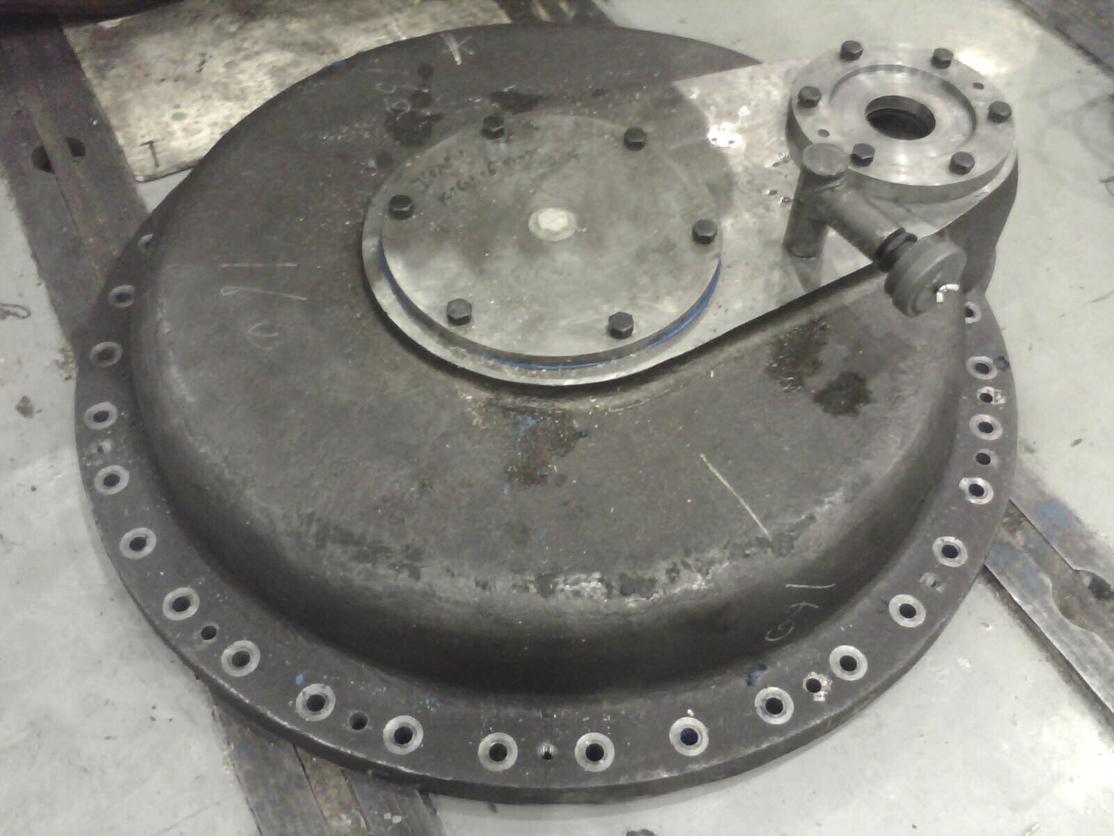

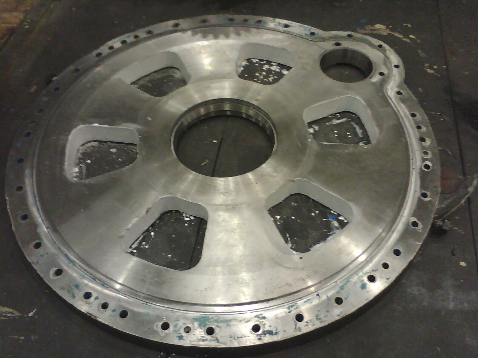

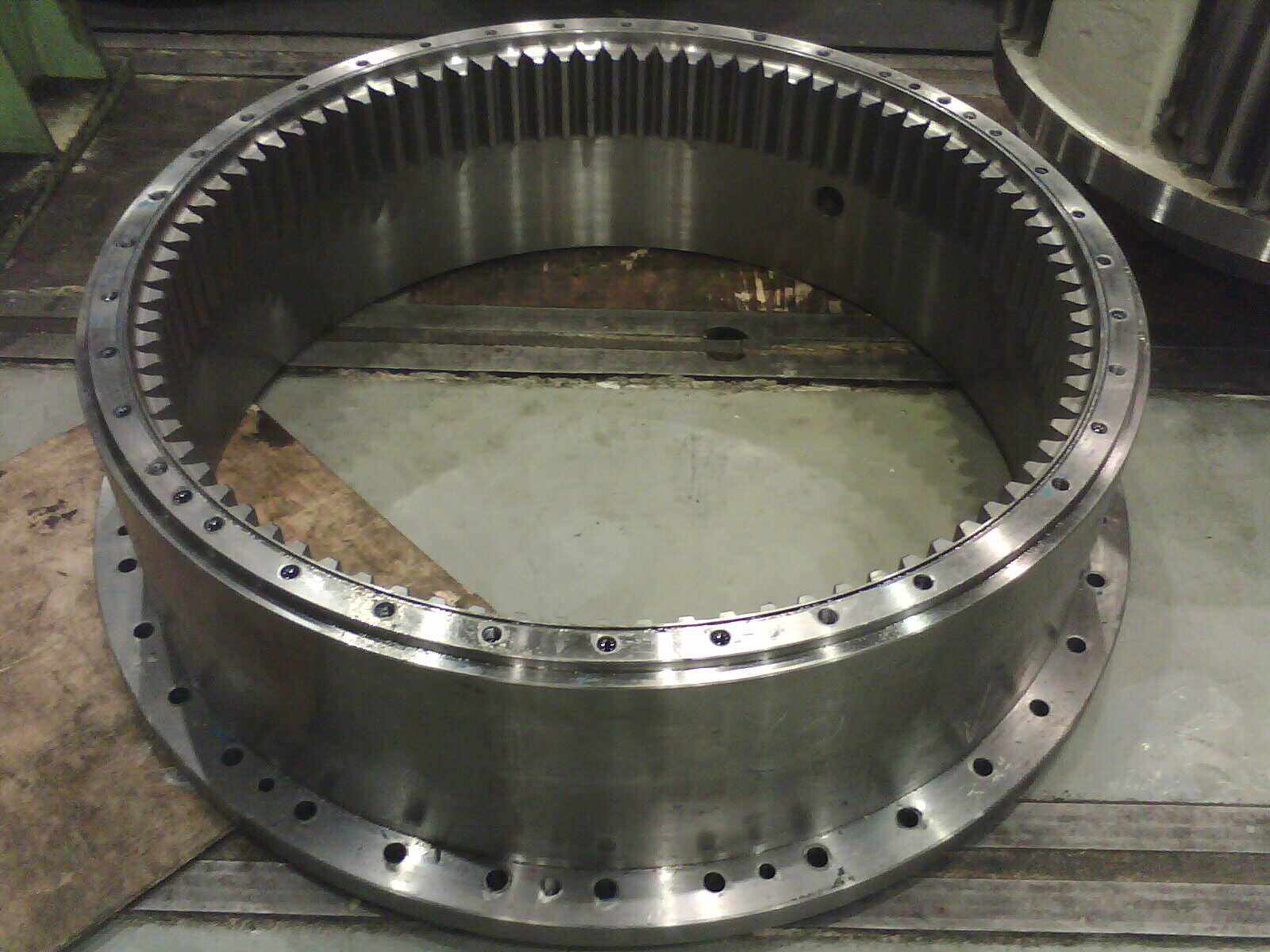

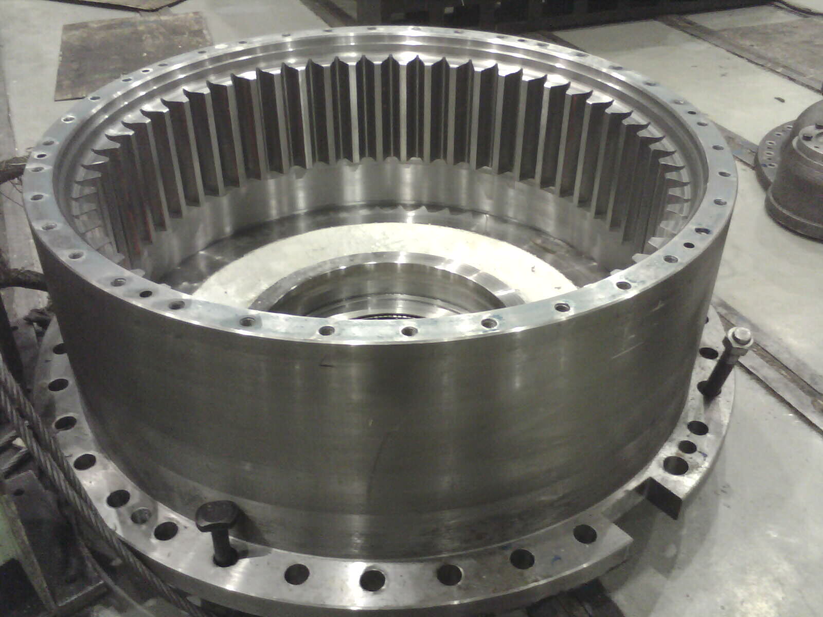

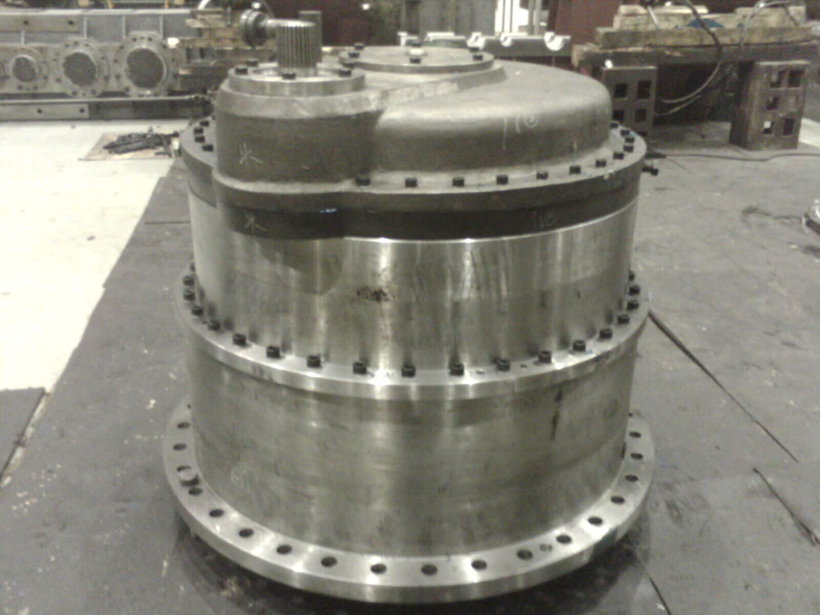

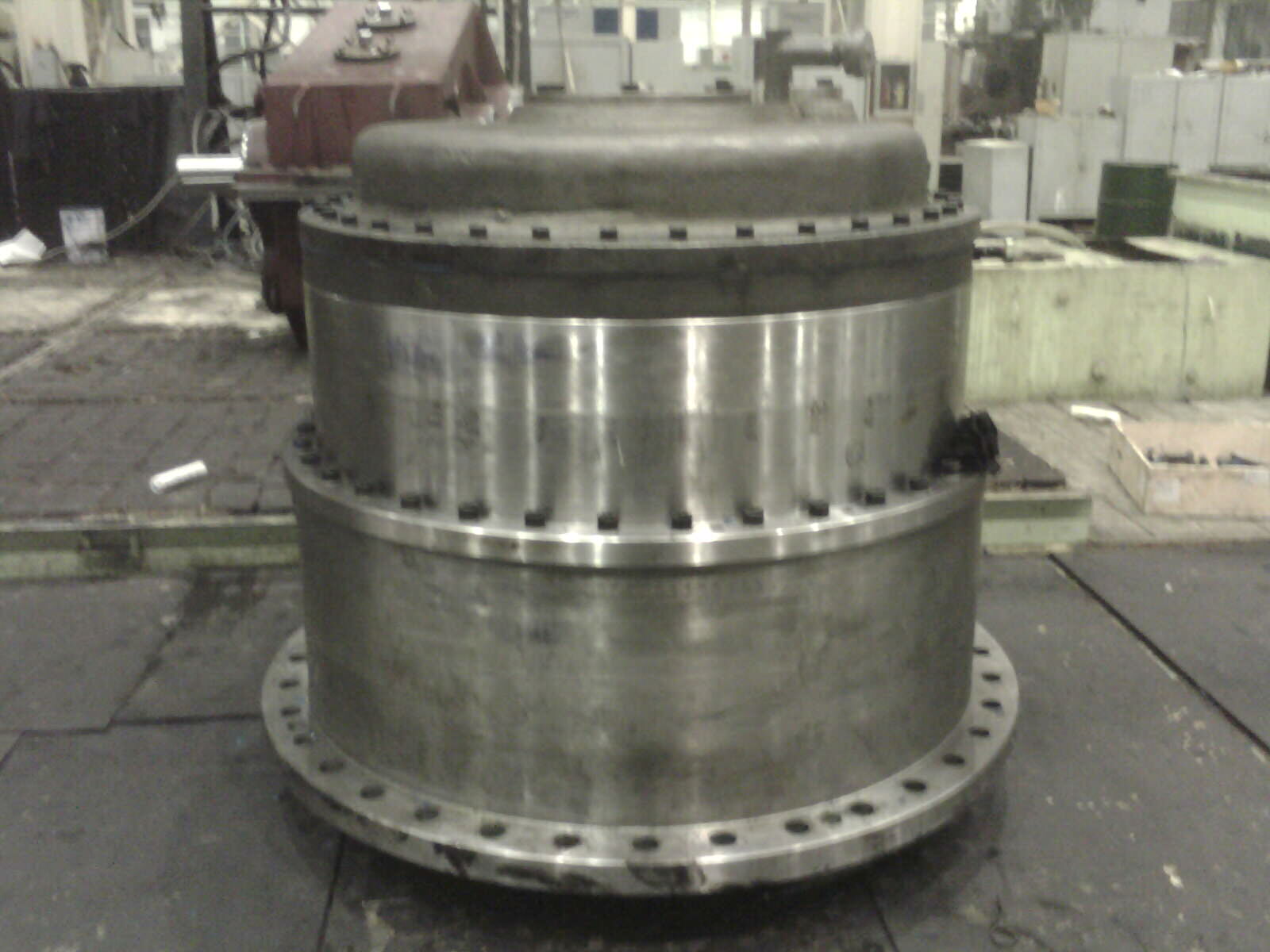

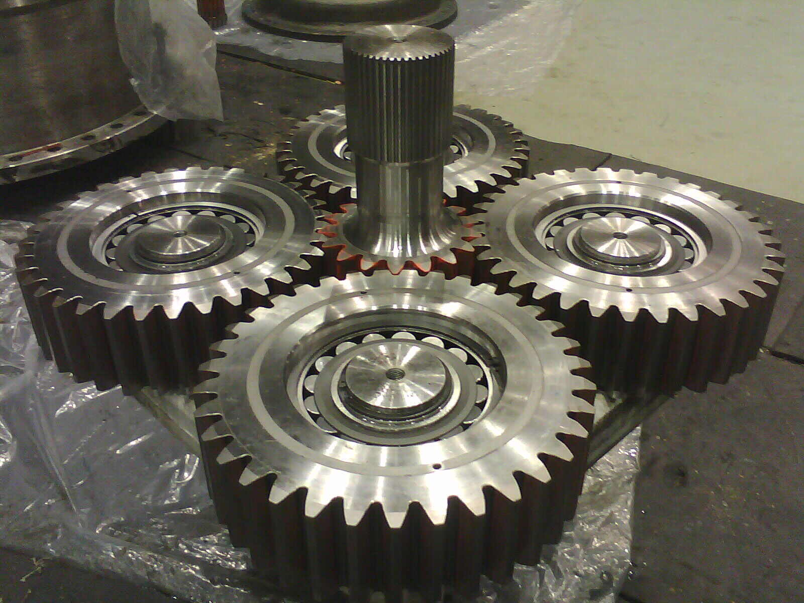

想知道关于这行星减速机的作用,给挖掘机用的,不知道是回转减速机,还是行走减速机,还是提升减速机,请高手指点,多给点关于减速机的知识,本人对减速机一片空白!!!!!!!!
发表于 2009-4-27 10:07:22 | 显示全部楼层 来自: 中国天津
这也太大了,放在那用的呀,真晕
 楼主| 发表于 2009-4-27 10:10:12 | 显示全部楼层 来自: 中国山西太原
55 立方矿用挖掘机上 的
发表于 2009-4-27 10:11:57 | 显示全部楼层 来自: 中国江苏常州
最简单的单排行星减速器,找本书看看就知道了。

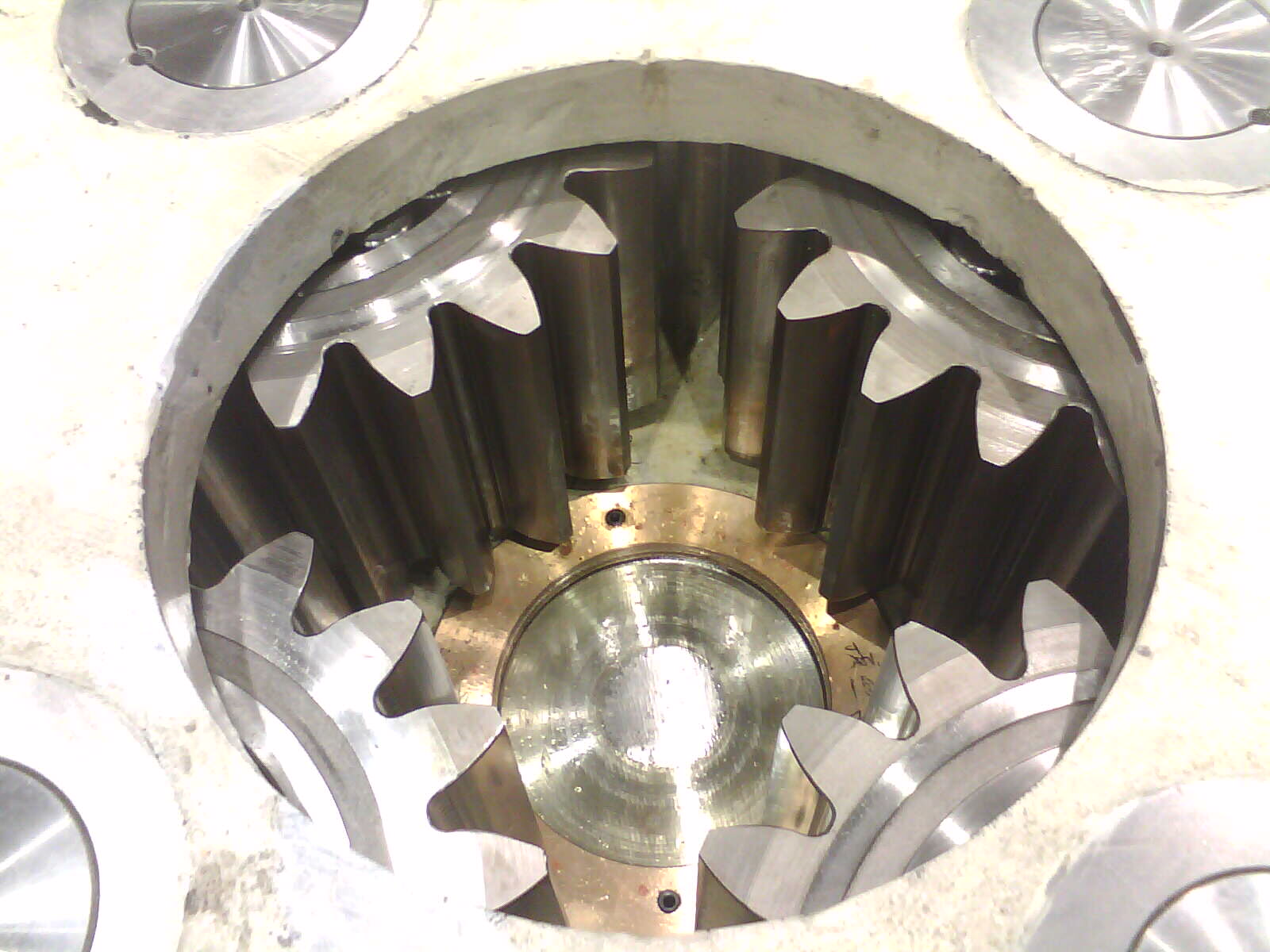

 楼主| 发表于 2009-4-27 10:21:52 | 显示全部楼层 来自: 中国山西太原
上下两个内齿圈,好像是双排的把

 楼主| 发表于 2009-4-27 10:46:45 | 显示全部楼层 来自: 中国山西太原
是不是太阳轮为输入,通过传动带动行星架输出,把它倒过来是不是就大概增速器了

发表于 2009-4-27 20:19:48 | 显示全部楼层 来自: 中国江苏苏州
回复 7# czz172172 的帖子
很不错的照片。% k1 x1 w' I) I+ X
看照片感觉是一级平行减速,两级行星减速,没有做个这方面的,不是太理解。
$ j3 L1 |" ^+ {: l  F2 F! Z/ X理论上是倒过来就是增速器。

发表于 2010-1-19 10:17:21 | 显示全部楼层 来自: 中国江苏
双层行星结构 用于煤矿行业用

发表于 2010-5-4 23:38:51 | 显示全部楼层 来自: 中国河南洛阳
凭照片上看,这是一台一级平行加两级行星的减速器,但具体用在什么场合我也不是很清楚。

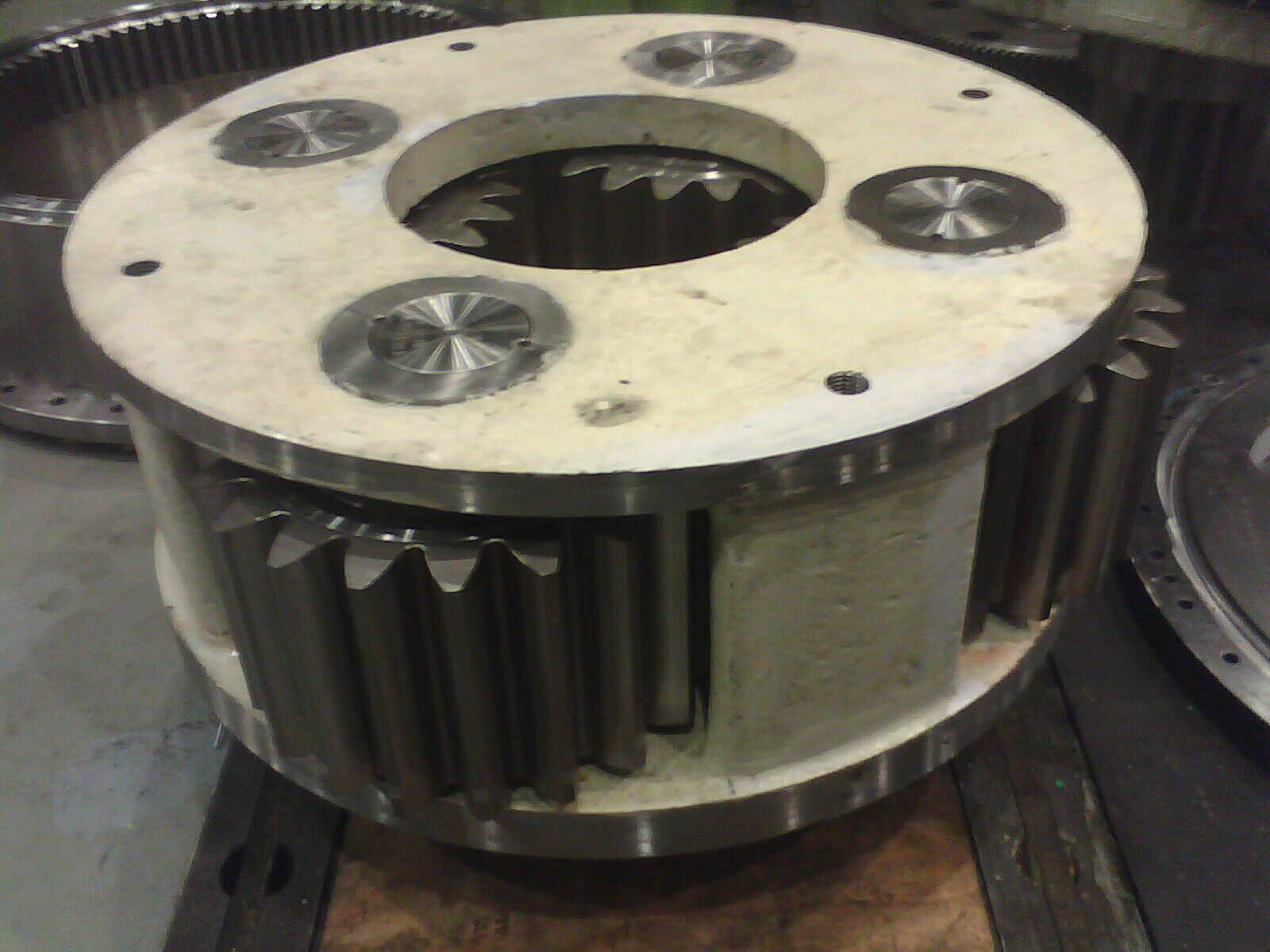

发表于 2010-5-8 08:53:14 | 显示全部楼层 来自: 中国湖北武汉
可以肯定的不是回转减速机(回转减速机输出轴臂较长,且需要带外挂齿轮)
发表于 2010-5-8 08:55:29 | 显示全部楼层 来自: 中国湖北武汉
有点像是用在行走机构上的(从图上看,输出应该是空心孔的,大部分用在行走机构上的都是通过过渡轴来传递到行走机构上),不是车用行走减速机(齿圈转)

发表于 2012-11-28 19:35:27 | 显示全部楼层 来自: 中国广东中山
矿用挖掘机行走上用的,且是一级平行,两级行星,行星架输出。采用一级平行,是为了通用性好。可带一个马达或多个马达。

发表于 2014-3-9 17:28:05 | 显示全部楼层 来自: 中国湖北武汉
电铲行走减速机,一级平行轴,2、3级行星传动,2及行星架输出,即3级太阳轮,3级太阳轮输入,行星架花键空心轴输出,带动花键轴驱动履带主动轮,实现电铲行走动作

齿圈貌似没有热处理哦

发表于 2014-5-15 08:06:47 | 显示全部楼层 来自: 中国江苏泰州
行星架铸钢,行星轮,太阳轮渗碳淬火.齿圈调质渗氮,结构不复杂,设计也不难.

双行星减速机,很有特色
