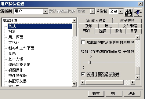

发表于 2009-4-27 19:06:40 | 显示全部楼层 来自: 中国浙江宁波
在这呢。。。关闭时更改显示部件。。。。
9 B6 v! M- O: z+ Q9 l& M  m Image00005.jpg
发表于 2009-4-27 19:11:39 | 显示全部楼层 来自: 中国辽宁沈阳
这样不是更好吗
发表于 2009-4-27 20:29:37 | 显示全部楼层 来自: 中国安徽芜湖
原帖由 wyf0711 于 2009-4-27 19:06 发表 http://www.3dportal.cn/discuz/images/common/back.gif
# L$ H: J. n" u+ ^$ |在这呢。。。关闭时更改显示部件。。。。9 c/ k) f$ ?: Y* d1 u5 d0 P4 c
1275775
试了一下,果然有效!

 楼主| 发表于 2009-4-28 15:57:50 | 显示全部楼层 来自: 中国河南洛阳
这样设置之后,又出现新问题,仍与原来不一样,就是:比如你打开了装配部件,同时又打开了此装配部件里的零件,当你关闭装配部件时,会把此装配部件里的零件一起关闭掉,而且不会提示,原来的只是关闭部件,所打开的零件继续打开。
