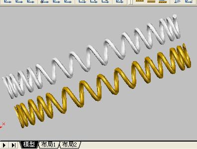

请教一下大家用CAD08做弹簧怎么做?虽然有现成的螺旋线了,但是弹簧两边是平的话怎么做?

是这样吗
不知道你是不是要这样的...可以在两头重新加个平的螺旋再合并

 楼主| 发表于 2009-4-28 10:57:15 | 显示全部楼层 来自: 中国广西贺州
螺距从中间往两边逐渐变小,然后变为平的,不知道能否做出这种效果?
