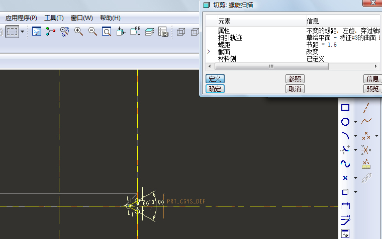

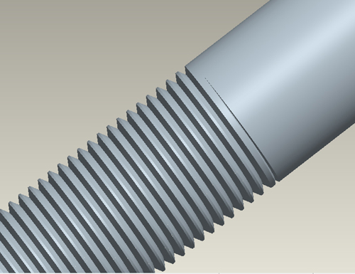

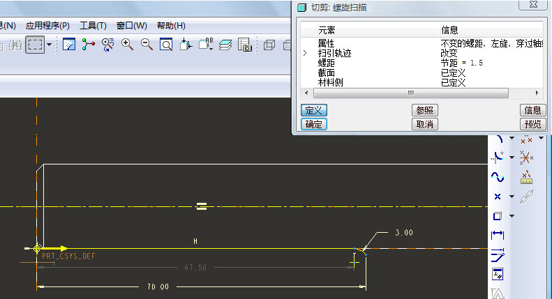

螺纹收尾时,要确定一条扫描曲线,然后用扫描混合的方法进行造型,但是这条扫描曲线如何绘制呀,绘制不好的话扫描出来的实体和原来的螺纹根本不相切,也就是说怎么设置这条扫描曲线的尺寸或者还有什么其他的方法,请教大家!

我也是初学的,开始也为这收尾搞得没办法,也是到这论坛上学的,我用的是螺旋扫描来做的,不知方法对不对,各位大虾指点一下。
