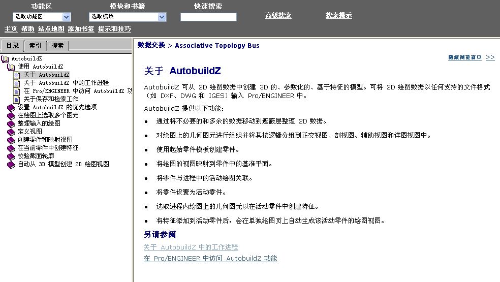

二维转三维请看帮助9 {; i8 y- P* I, e3 @: i3 ]
AutobuildZ

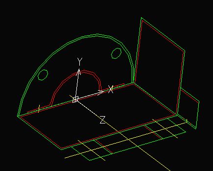

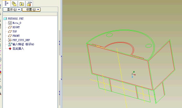

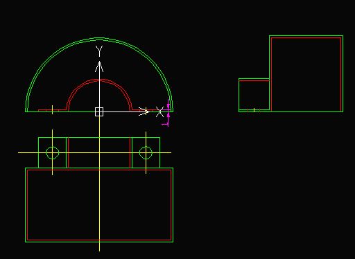

/ T: O6 R5 U  a/ o大多数时我都是在CAD里调整好,转好视图(XY,YZ,XZ); h( e7 I/ U: s* L& w
然后插到PROE零件模块下(转好为曲线),6 w+ b  H) m" @: m6 x' S! n0 c+ d
再以这些曲线建零件
2 H; v5 \5 c4 g8 m
7 M5 W+ V6 i; s. C1 N* z, O8 o% X) B: V& B/ x; S& s5 z" W- a
$ X9 h4 G# m1 j9 }! B1 ^  c; x3 [* ^( H2 Q
03.jpg # T( G8 r0 _4 K. u; j( C% O, G% n5 Q
/ o+ _4 P' r  S/ B1 R6 ^
这样要拉伸还是旋转就可以看零件自己定了
