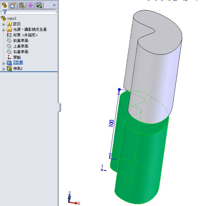

复制实体的方法! C. d: Z1 P7 i1 o  _
# x: K2 o3 }+ w8 Z6 _# ^9 E0 c9 w copy2.jpg $ j) d" w8 @/ S' W$ v
copy3.jpg ; [& S5 D1 r$ {
ctrl + 選面的方法會合成一實体要編輯不合倂結果' d. W" u+ n3 B! B, |% w

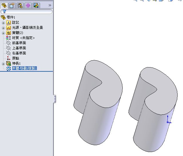

copy4.jpg 2 B) w* R! G' x" a; N+ Q) m

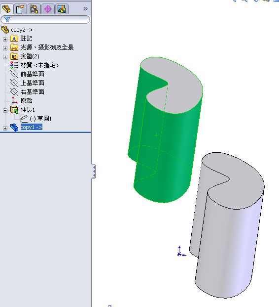

把實体儲存後再插入原文件
0 `/ V) G" R+ X1 |$ u9 c5 k" c4 l$ I copy6.jpg
hahap + 3 应助

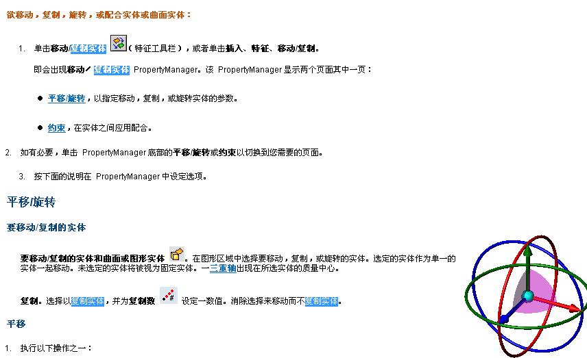

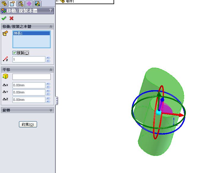

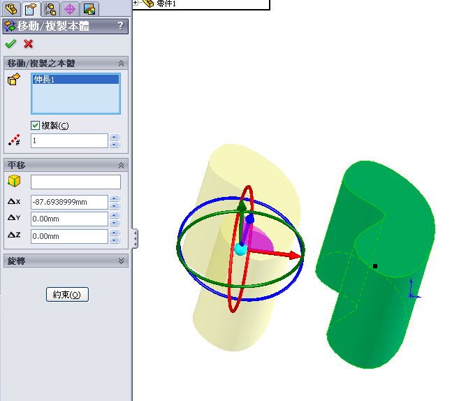

SW自带帮助文件中就有,如下图所示:
发表于 2009-4-28 10:03:14 | 显示全部楼层 来自: 中国江苏常州
通过上面直观的表示我也懂得了移动和复制啊
