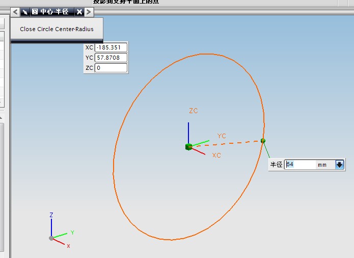

UG默认是把图画在XY平面吧? + }+ Y% J9 X. E
但是我总是经常画不在那个平面,请高手给我详细解释下构图平面是怎么的。
: L- u8 x* [5 e! E; [我用MC觉得很简单的
; E; n8 |  B& l/ j/ o1 }0 _7 u5 e在这里构图面不好理解
3 D4 C# u( z) }如下图
) g  A4 }" n" \. `0 [  x, _我打开UG就不能画在XY平面
发表于 2009-4-27 14:13:50 | 显示全部楼层 来自: 中国浙江宁波
先把视角调对了再画啊。。。

发表于 2009-4-27 20:49:44 | 显示全部楼层 来自: 中国湖北武汉
回复 1# 723667735 的帖子
这是存在两个坐标系的情况 你画圆时就新建了个坐标系 画完后将后建的坐标系调整为与第一个已经存在的坐标系X对应X  Y 对应Y就可以了

 楼主| 发表于 2009-4-28 15:40:34 | 显示全部楼层 来自: 中国广东广州
一个简单的UG构图面问题??
请问插入里的画曲线和基本曲线画图有什么不同0 @2 j1 K, _8 N7 _
我是初学者    我看见教程上讲的是UG默认的构图面是XY平面5 S* G) d, D& ~# S6 R+ d- k$ Y; b
但是我打开软件用插入里的点半径画圆画出来的圆却在YZ平面9 g3 O8 I+ l8 I. j# g8 l
但是我用基本曲线里画圆又在XY平面   我就不懂这什么是原因了9 `1 f6 ?2 i3 P, x& k+ }
如果我先用基本曲线在XY平面画过图,再用插入里的画圆又可以画在XY平面. n& M" ^. B; T5 x, l1 o
这是为什么呢     希望高手讲解
