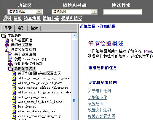

点帮助中心-详细绘图-详细绘图-设置和配置绘图-绘图配置选项,里面有所有的绘图配置,包括文字大小,箭头大小等等什么都有的,你想改什么就去里面找,再改相关的配置就好了。你想改什么配置就来这里找好了。
