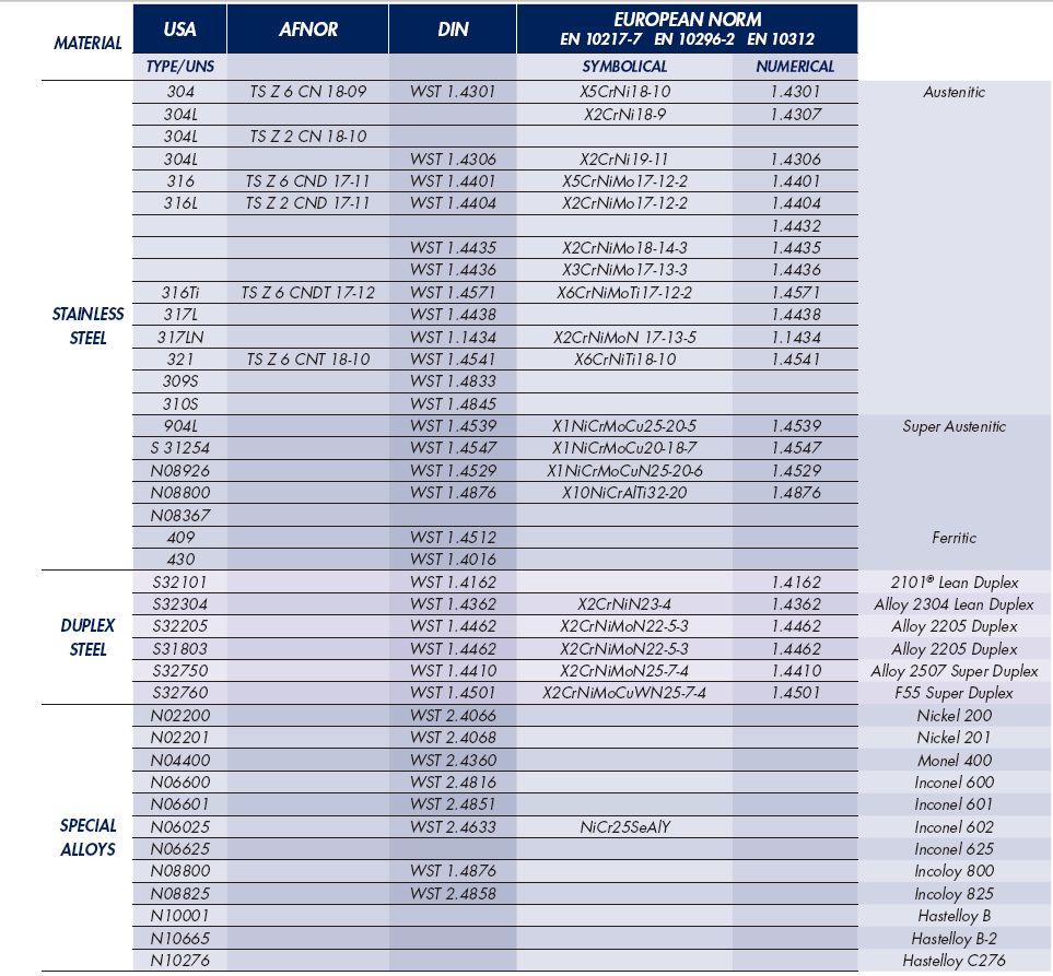

有一台换热设备,设计选用了Inconel602材料,但是我找不到相关标准,请教各位朋友,Inconel602对应的ASME或者ASTM牌号是什么?
发表于 2009-4-27 17:23:48 | 显示全部楼层 来自: 中国江苏泰州

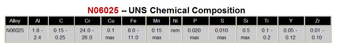

Inconel602相当于UNS N06025,DIN WST2.4633
8 |1 `* @$ i8 G* ~成分见截图. g7 D) ^4 ]# e5 d
