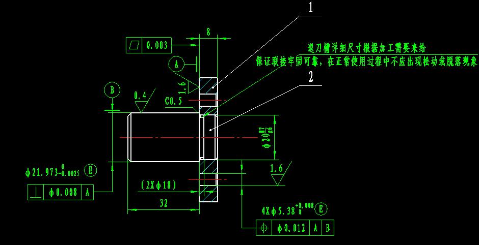

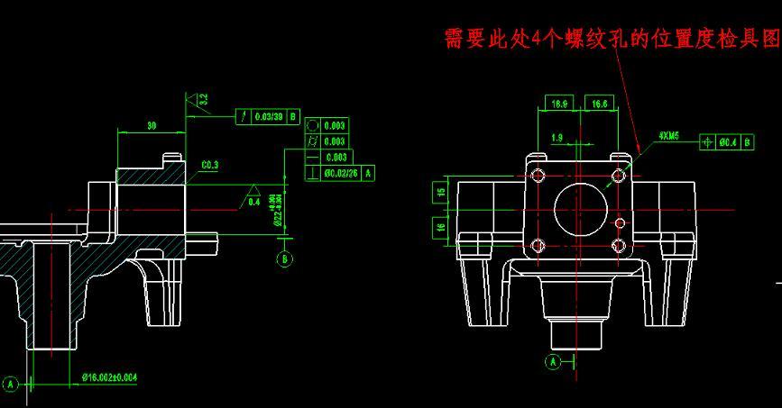

2 W3 U, H: _5 I2 E* d7 P1 O本人做了如上图所示的位置检具图但不知正确与否,希望得到检具专家们的帮助。
: z( L1 _: O& M4 s. Z8 {所给定的Φ20H7/g6是否合适? 配套的螺纹塞规.JPG - D0 z7 k0 ?6 x! E
5 W/ M4 w, ]$ m/ F- t8 D[ 本帖最后由 Grace_zjf 于 2009-4-28 09:03 编辑 ]

1、以中心定位,检四个螺纹孔?/ w6 _6 {0 [3 o; `
2、四个螺纹孔应该有轴检底孔吧?+ Y+ X! Z: T% t8 `5 f4 S; m
3、安装个手把吧
发表于 2009-4-27 19:46:47 | 显示全部楼层 来自: 中国浙江杭州
那你还不如把那个检具改成钻模,0.4的位置度多好做,好的钻模就不用检了!
 楼主| 发表于 2009-4-28 08:26:05 | 显示全部楼层 来自: 中国天津
回复 2# wwq-qd 的帖子
1、是想以中心定位,检四个螺纹孔;; C% m1 D' ^0 O) [0 `3 g3 k5 V
2、四个螺纹孔没有底孔
/ {# w$ V3 e/ n! h8 g# y3、您说的安装个手把是在中心定位轴上吗?

回复 3# usaiii 的帖子
现在是需要检验已经有的零件,而并非是为了加工。

检具吗!人手拿吧!所以建议在中心轴上加个螺孔,上个把,不就方便
- G/ O1 U: h4 O+ T3 Z* D' @你那四个φ5.38的孔是为检那四个螺纹孔吧?怎么检,凭眼看?这样三楼说得对,钻模!
7 @6 x8 s& u- D3 L, [) n这四个位置装四个轴,尺寸根据螺纹底孔,
$ g) X% n) t1 t2 Z( h0 y所给定的Φ20H7/g6是否合适?以后设计时,标个配作,说明一下,这是拿不准的最好做法!呵呵

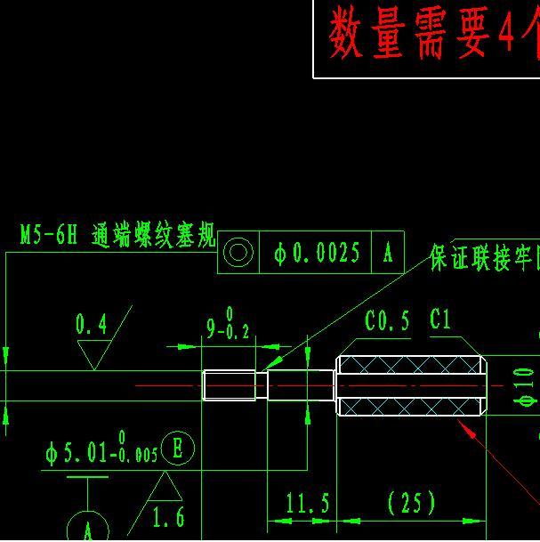

发表于 2009-4-28 10:23:31 | 显示全部楼层 来自: 中国四川成都
用比较简单的办法,,做个圆柱直柄量规,外加4根螺纹通止端量规,将螺纹孔及圆柱孔,清理干净,分别装上有游标卡尺量,就可以了,毕竟你的0.4要求比较容易保证..../ a) P  B) ?' z$ C6 K2 t4 B
要求高的话,可以采用楼上兄弟的方法,做钻摸加工...能保证0.05内

回复 10# dankai 的帖子
因为是批量检查,这种方法给检验部门带来的工作量太大了。, p( j1 n0 }/ b! s

 楼主| 发表于 2009-4-30 14:17:15 | 显示全部楼层 来自: 中国天津
谢谢大家。和你们学到了很多。想澄清一个问题,零件是采购来的,加工工艺不知道,所以按照检验标准我们需要检验它的。7 Y6 `0 r' g: `. F' K
想知道以下3个问题:
0 |" F; }% G, ?, M2 a1、这个零件的位置度检具是否需要制作?不需要,有其他好的检验方法吗?4 A4 z: V! j/ j, K# Y
2、如图所示的检具有什么不对的地方吗?* A# T* y3 I+ m) F9 z9 d# [
3、检具的制作都有哪些要求?
发表于 2009-4-30 15:08:05 | 显示全部楼层 来自: 中国四川成都
0.4的位置度 还是最大实体原则 根本不需要做检具/ ?1 c; D+ i# F# a; ^
我们公司都是直接用卡尺
发表于 2009-5-3 19:06:24 | 显示全部楼层 来自: 中国浙江杭州
你的方法也是没办法的办法了 ,你的精度给的太高了,其实到丝的单位就可以了,你柱子的尾巴太大了,尽量小点,这样可以看到里面大致的间隙,还有追加扳手槽,

回复 16# 20026811 的帖子
零件图纸要求为,0.4的位置度 采用的不是最大实体原则,而是独立原则。

发表于 2009-5-5 13:38:12 | 显示全部楼层 来自: 中国浙江绍兴
我认为可以做,只是检具精度定的太高,一般是工件要求的1/5~1/4比较合理。你定的精度太高,检具大材小用了3 L0 w& `% D6 H7 M) K- _

发表于 2009-5-9 09:59:00 | 显示全部楼层 来自: 中国浙江绍兴
打个比方,图纸要求位置度0.4,那么你的检具位置度保证在图纸要求的1/5~1/4,即0.08~0.1,就可以了。你吧位置度提高到0.012,没什么必要(0.4与0.012差了40倍),还增加了加工难度。

8 N) ^5 p% E. \# j$ B% S$ `% ?螺纹的位置度直接受底孔位置的影响,如果检测销可以直接做成检测螺纹底孔的位置度似乎更好些!制造和检测都方便!

同意楼上的检螺纹底孔的位置度
' Q( y  P6 \- ]- X8 b" a另外再在检具底板上固定一个圆销/ \; M+ H/ R" Z$ t0 x
可以适当消气既起定位作用又起检测作用
- r3 @* u1 d2 C8 X2 u/ C两销一面定位,另外3个活动插销同时插入检测+ E* J& N5 D% t+ y) N4 m, }2 G
根据零件加工实际控制的公差(制造厂加工时控制的公差比图纸要求的公差要小),0 `& @3 m3 }2 k0 z' c
可以适当增加检具的公差,减少制造难度。
