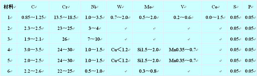

导位辊用 材料为高铬镍合金 工作温度为1000℃

发表于 2009-4-28 13:38:39 | 显示全部楼层 来自: 中国江苏泰州
没这么复杂,一般轧钢用的滚动导卫温度都要在1000℃以上的接触温度下工作,导卫铸造厂都有此类材质的配方,但是各厂都有差异。高镍铬导卫在使用中要确保冷却条件,否则很容易产生龟裂。提供一些成分供参考。
发表于 2009-5-19 17:11:19 | 显示全部楼层 来自: 中国北京
保证冷却就应该没什么问题了,没必要用更高级的材料。
