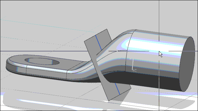

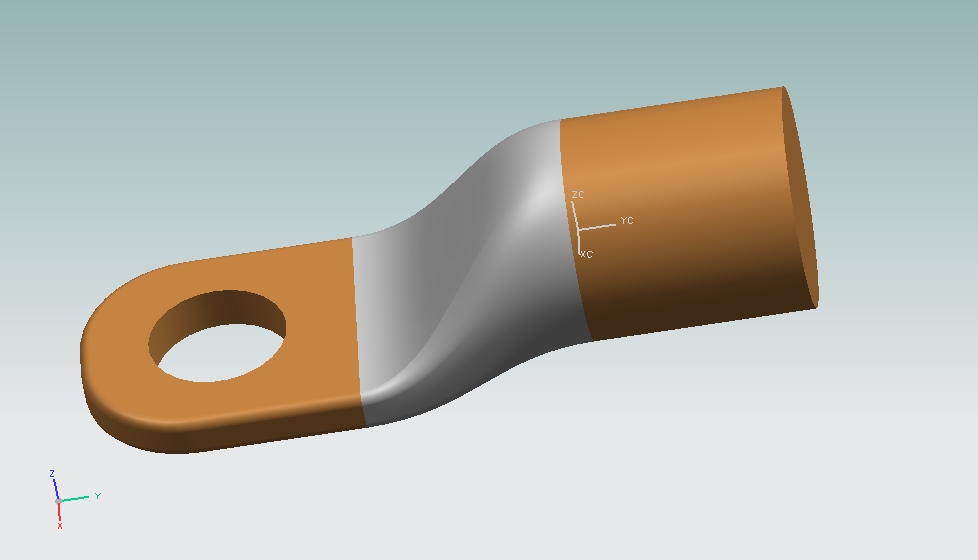

此为铜接头,6.0.2.8mp1做的,问题:1.中间段颜色改变不了,2.抽壳壁厚2mm无法完成。

那6.0.1.5的就可以吗?好像说是6.0.2.8mp1的问题喽,偶怎么觉得无论那个版本都抽不了的呢
发表于 2009-4-27 18:37:02 | 显示全部楼层 来自: 中国浙江宁波
按照偶的方法应该先把那段抽不了的分割开,抽大的那端,成功后把分割的基准往前调,直到分割不了,再退一步合并就OK了。。。1 S$ |  Q7 ~8 L. ^5 u5 a) P

忘了说,你说不能改变颜色是因为你没有勾选“应用于所有面”。。。

颜色改变不了 是软件的问题
0 I* X) W6 ~  y- _# z- H6 n; t% A不能抽壳是因为全面尺寸不够

; ~' M, r' w( T0 l不能改变颜色是因为你没有勾选“应用于所有面”。。。
1 n& C9 D& r( p, D' {3 ^0 j% j% h不能抽壳是因为该部件不符合抽壳的条件。。。。/ k2 m$ n7 a  ~6 |5 J+ f' v) L
兄台不是用UG的吧?我相信针对此零件无论那个软件都抽不了的。
