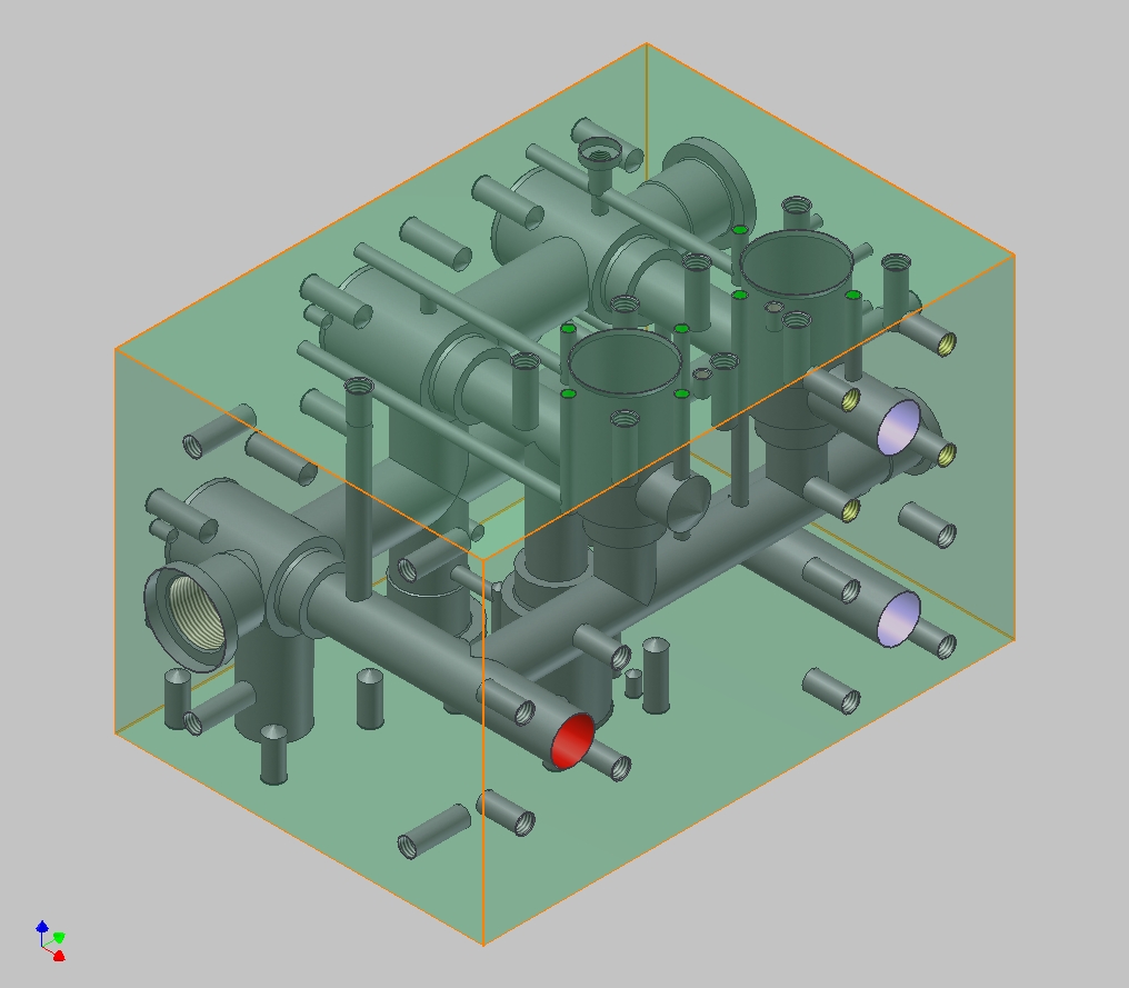

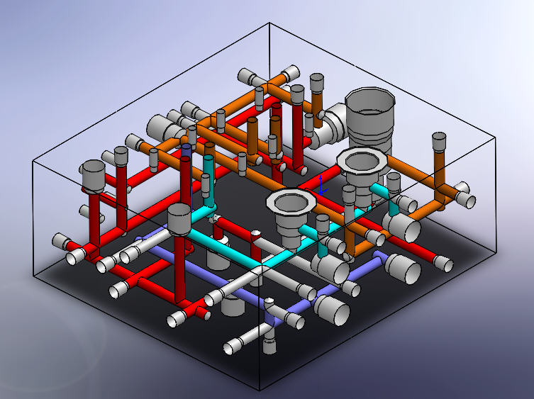

发一个插装阀系统集成块设计图,用INVENTOR设计的。

我还以为是螺纹插装阀呢,原来是二通插装阀系统

三维软件都能实现楼主的功能.

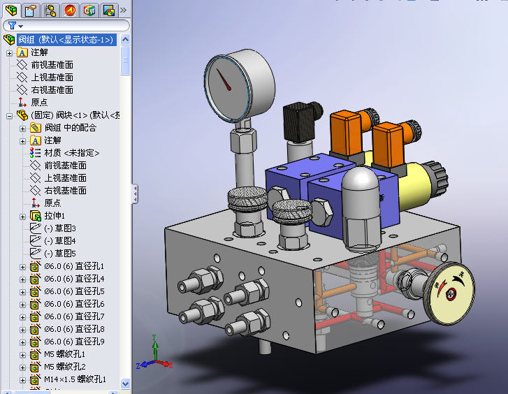

我也来发个我用solidworks设计的阀块,工艺孔多了点,这都是追求液压元件布局美观、阀块体积尽量小所导致的!

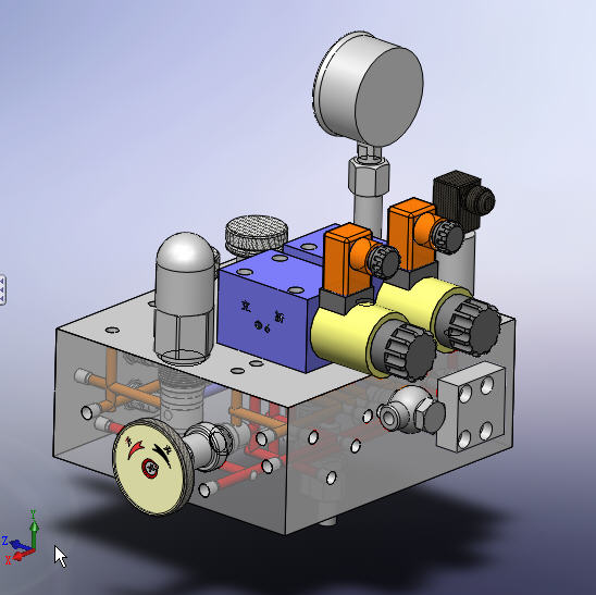

再来一个,装上液压元件后的效果
再来一个,装上液压元件后的效果图8 p# C8 L0 r3 V' @/ w& T

图谁都会画,关键是构思,每个人想的都不同。
发表于 2009-10-8 13:10:57 | 显示全部楼层 来自: 中国江苏无锡
其实源文件没啥好要的,就像楼上说的,关键是思路要对,用什么软件都能表达出来,像我们以前的同事竟然就用CAXA的二维图画出阀块,可见只要思路对就OK!!!
发表于 2009-10-8 18:49:40 | 显示全部楼层 来自: 中国辽宁大连
强人啊,个人认为画阀块还是比较容易的,做过就知道,什么软件都能画,你要能做下分析才是狠的啊
发表于 2009-10-9 11:28:30 | 显示全部楼层 来自: 中国江苏无锡
回复 21# 568734138 的帖子
我用solidworks的cosmosfloworks做过,液压油在阀体内的流动仿真,不过我们目前的阀块都是有足够的经验保证,所以也没有真正做过流体分析!
发表于 2009-10-9 14:58:48 | 显示全部楼层 来自: 中国四川成都
计算分析还不如靠经验,只要能做出来就是好的,计算只能进行下验证,,,,
发表于 2009-10-12 21:56:34 | 显示全部楼层 来自: 中国内蒙古呼和浩特
真不错的螺纹插装阀块,那个软件都可以实现,正如楼上说,划过叠加阀块、版式阀块的都知道不难,但螺纹插装阀块需要华点时间,孔系太多,实现起来工艺孔也较多,我觉得较为合适的方法是版式、叠加、插装根据实际应用环境和工况组合使用,达到外形尺寸和功能需求。5 L: h$ S6 T8 s! n/ g- i" _8 z! ?8 I
  但是这里还是希望高手在发阀块的图片时候,能简单描述一下个人的思路,最好能发原文件图(包括液压回路图),这样大家可以达到学习,并能通过高手指点使原设计更为完善,希望大家继续!
发表于 2009-10-13 09:17:46 | 显示全部楼层 来自: 中国上海
做阀块需要验算那些数据?通流孔内径吗?多多指教。
