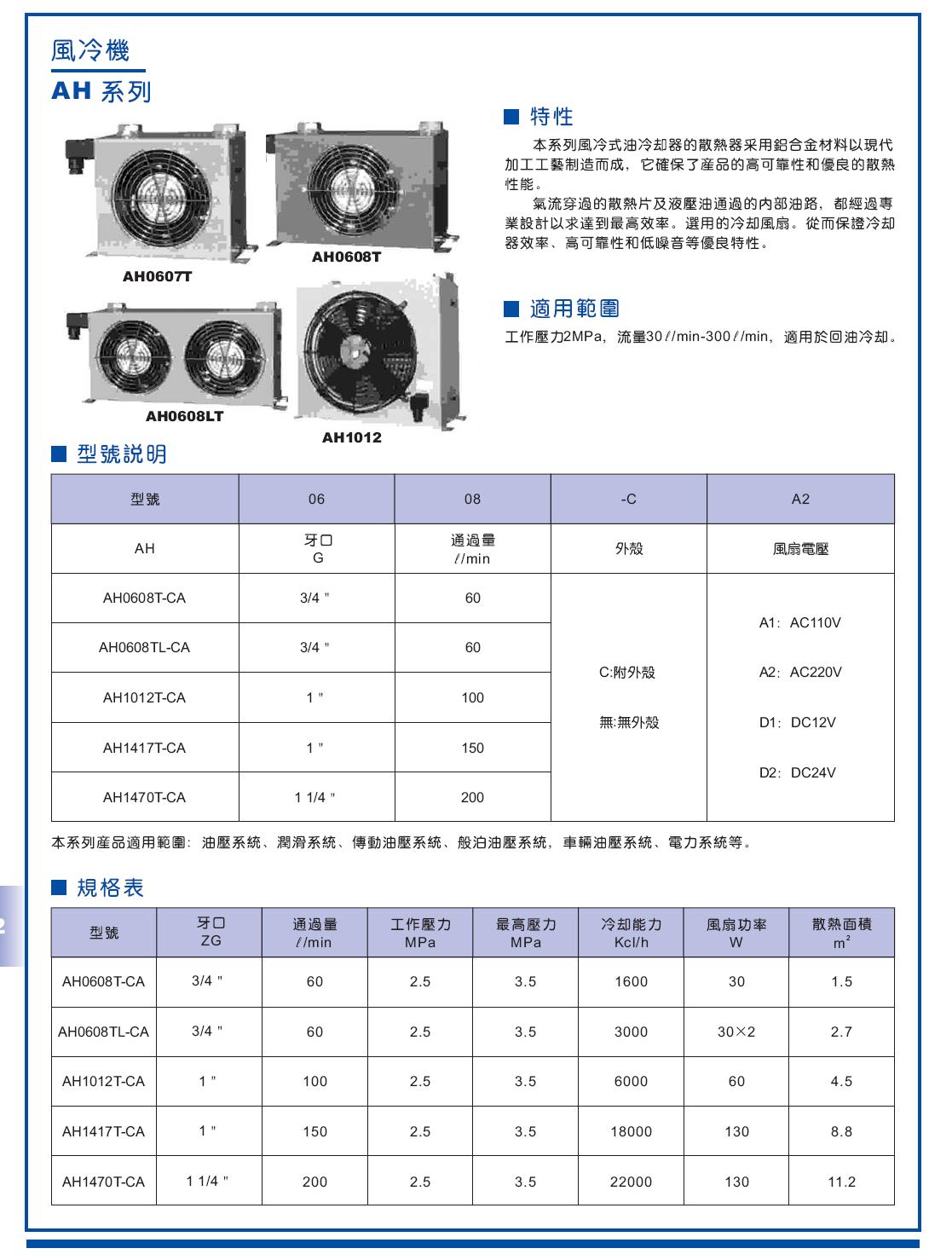

[求助] 请高手看看风冷器的选型问题
发表于 2009-4-27 19:59:39 | 显示全部楼层 |阅读模式 来自: 中国云南昆明
如图为选型计算公式和样本资料。

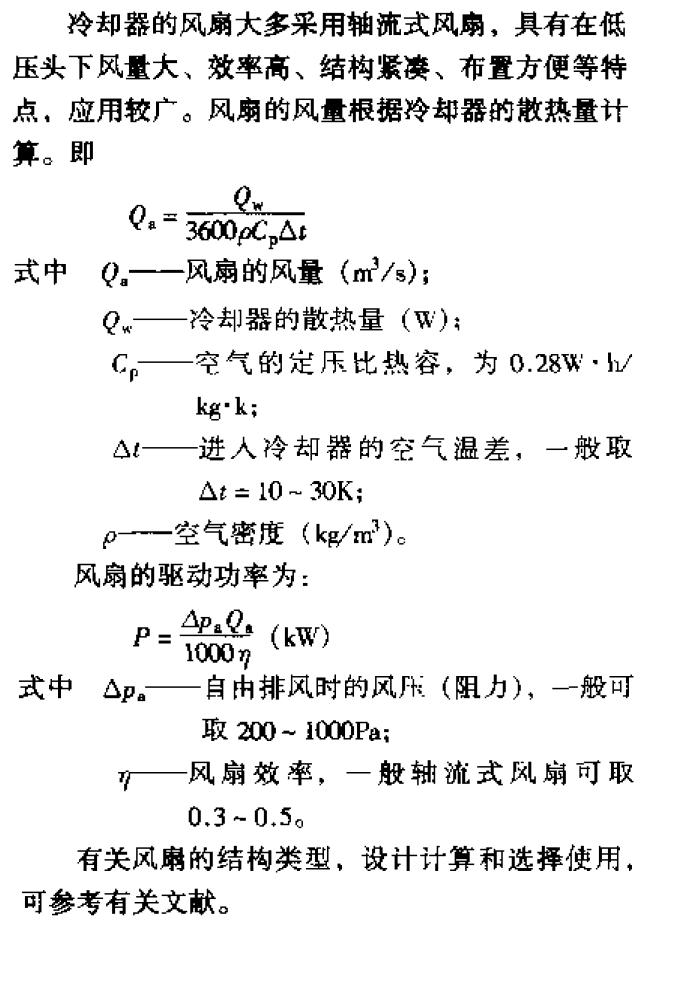

+ M7 l2 n6 o' P; _9 S4 k风冷却器的散热量为735W,由公式:(公式来源于《液压技术手册》范存德主编)
8 a4 a/ n4 }  ]9 X9 y5 V6 jQa=Qw/3600ρCpΔt),空气密度ρ=1.4kg/m31 i+ [1 n% M) [  R
风扇流量:
" ^# }  {1 x. B4 T, j% U1 A' @( FQa=735/3600×1.4×0.28×30=0.01736m3/s=1042L/min
0 g9 p( k* T4 p* X而在样本(朝田液压)中却没有相应的如此大的流量。然而样本中可以看到,如AH0608T-CA,其冷却能力为1600Kcal/h,由1Kcal/h=1.163W得其散热功率为1600/1.163=1376W,已经大于735W,但样本上标示流量却为60L/min,请问为什么会有这种矛盾?是不是我在某些地方计算错误?请高手指点!!
+ @' w8 S# ~" l8 n  s+ E& P& p4 @2 h# v" c* A9 r( \
[ 本帖最后由 jethuang2000 于 2009-4-27 20:00 编辑 ]

发表于 2009-4-27 21:42:14 | 显示全部楼层 来自: 中国江苏连云港
你算出来的Qa指的是风扇的风量
( Z8 b6 [: _! I( L" R# j而样本上标出来的60是指液压油的流量
, I8 H- F( C" Z) b! ^2 v5 T/ M: H0 p
4 X" }7 m; E/ R" g' e3 p" G0 @* b! G
大家看看是这样的吗?
 楼主| 发表于 2009-4-27 22:23:47 | 显示全部楼层 来自: 中国云南昆明
回复 3# woxiangta 的帖子
我仔细想了一下,三楼说的有道理。刚才我又上百度搜索了一下,50W的风扇风量就能达到20m3/min,所以更加肯定60L/min为油流量,谢谢指点!
发表于 2009-4-27 22:27:48 | 显示全部楼层 来自: 中国上海
楼上的判断应该是正确的。1 y$ ~) Q* H) Z( @2 w& g4 e" r
由于通过冷却器的流速不会太快(压力较低),流速取1.5m/s。样本中提到冷却器的油管口径为3/4",根据标准推算管道内径约为24mm(外径28mm*壁厚2mm)。根据雷天觉编的《液压工程手册》1990年版,流量可以按照下式计算
8 C" ~% q- z8 o! m0 z+ a: _! o/ Hq=v*(d/1.13)^2
( W- u/ {( s$ f! t求得流量为6.76E-4m3/s=40.6l/min
  J4 {7 ~' s! A, ^2 V: \因此,样本中的数值为油液流量。
